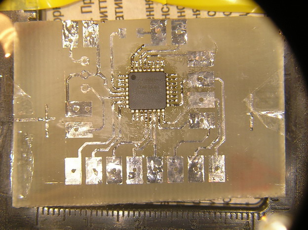

Конструкция очень понравилась, решил повторить, платы уже готовы,МК прошит, но есть некоторые вопросы к автору :
1) Как должны быть расположены обмотки трансформатора одна отн. другой? Из фотографий это не совсем понятно .
2) Хватит ли мощности трансформатора , если применить сверх яркие светодиоды ?
3) На плате светодиодов HL1 --это первый сверху или снизу ?
4)На схеме платы контроллера не указана марка VT9, кроме того ИК светодиод HL9 включен не правильно--катодом к TXD, анодом --к GND. Я подключал наоборот, проверял выходы осцилографом -- сигнал есть, на камеру мобильного видно мерцание светодиода. Использовал переходник USB-COM.
5) Основная проблема--мотор не может обеспечить необходимую скорость вращения,:-( даже если устанавливать только плату светодиодов. Кроме того, при этом сильно проседает напряжение питания, с 12 до 6 В. У меня кулер на 12В , 0.28А , какой использовали вы ? Попытаюсь максимально облегчить конструкцию...
Вот по этому адресу http://www.cadhouse.nm.ru/articles/radi ... clock.html автор применил мотор ДПР-42-Ф1-03 , кроме того, по его расчетам минимальная скорость для получения изображения должна быть 600 об/мин , оптимальная-- 1200 об/мин
Фотографии готовых частей устройства : (фото кулера до переделки)
(122.09 КБ) 1657 скачиваний
немного изменил плату--не было 7805 в SOT корпусе
(114.07 КБ) 1660 скачиваний
(73.37 КБ) 1716 скачиваний
Для упрощения изготовления делал платы ключей и светодиодов отдельно, потом планировал склеить, возможно это добавило лишнийвес

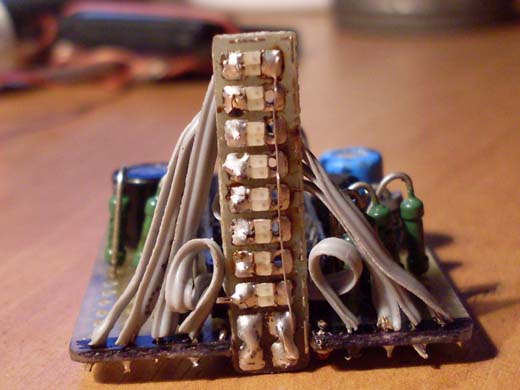

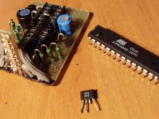

Здравствуйте NIXIE я вот тоже решил собрать сие чудо.
Рас уже можно писать в эту тему.ю я с удовольствием поддержу её! 8)
Вот что я пока сделал
Транзисторы в виде ключей нерешил ставить, просто прицепил светики церез резюки к пинам МК
В качестве датчика положения использую датчик холла, нагло выдернутый из старого куллера, одну ногу (та, на которой высокий,логический уровень без магнитного поля) я тотогнул и получилось стандартное включение...
Осталось собрать механику с трансформатором и генератором к нему, прошить МК, сбалансировать всё это и настроить. Думаю на этой неделе соберу.
Теперь отвечу немного на ваши вопросы:
Обмотки у трансформатора распологаються одна поверх другой и между ними зазор примерно в два - три мм.
на счёт сверх ярких светодиодов я неуверен, просто при конструкции часов с мех.развёрткой мошности еле хватало для запитки 14 обычных SMD светиков и работы МК....Так,что даже незнаю как в вашем случае. Да в принципе использование сверх ярких светодиодов я считаю лишним, вопервых, обычные вполне чётко видно при дневном (солнечном) освешении и ноцю в темноте вся эта штуковина дает нехилый и очень яркий стробоскопический фифект :))
Для глаз неочень приятно.... :idea:
На счёт верхнего светика сам незнаю, я подключил НИЖНИЙ к PB0.
Транзистор VT9 любой подходящей проводимости и усиления - около 50...У меня S913 - нашол на плате от китайской игрушки...
На счёт мотора, вы неправы. опять-же я делал часы и они раскручивались на 1220 оборотов, при этом напряжение питания было 10 вольт.
Вот ссылка на тему с часами http://radiokot.ru/forum/viewtopic.php? ... &start=420
