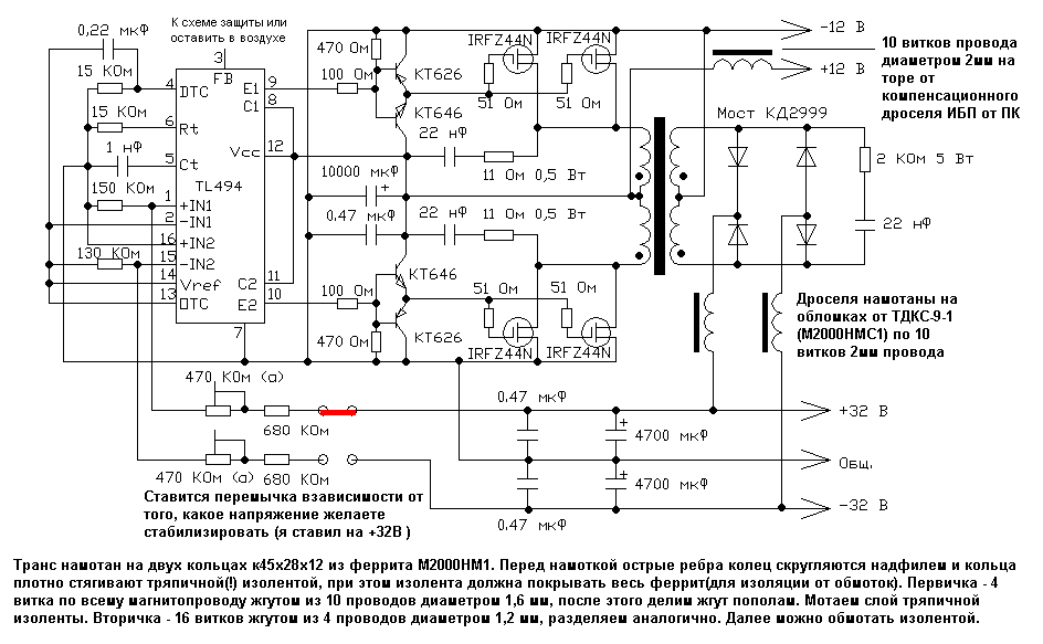

Здравствуйте уважаемые коты. Помогите кто может схемой двуполярного преобразователя для того чтобы из 12 вольт автомобильной сети можно было запитать мостовую схему TDA 7294. Смотрел по даташиту, питание должно быть 35 вольт при нагрузке микры в 8 Ом. (если не так то поправьте меня). На просторах инета нашёл вот что http://cxem.net/sound/amps/amp49.php Нужен совет умных котов, стоит ли браться за сборку этого преобразователя, или кто подскажет другую схему.

Я бы по одному IRF2804 поставил в плечо.
Вот рабочая конструкция - я ее делал года 2 назад.
Мощный преобразователь напряжениядля автомобиля на TL494
TL494_auto_DCDC.rar http://stream.ifolder.ru/13467420

Спасибо. Вот так как на рисунке я нарисовал нужно поставить ? И ещё вопрос про дросселя на обломках на ТДКС-9-1 : это мотать на феррите от строчного транса (а вы на чём мотали?) ? И ещё вопрос о чём сигнализируют светодиоды, и куда их ставить по схеме ?(но когда буду собирать конечно же помотрю по печатке, куда ставить , но на схеме то их нет)

Можно ли заменить полевики на STP75NF75 чтоб в плечо всего по 2 штуки. (400w)
И кто нибудь знает где можно заказать намотку трансформатора.
Какую плотность тока выбрать при расчетах на мм кв.
