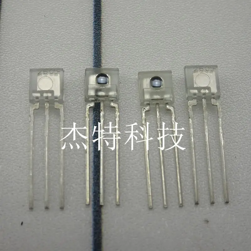

Здравствуйте, форумчане.
Вот стала задача: заменить в аппарате неисправный фото... некий фотополупроводник. Обозначение: 250LF или 25OLF (т.е. с буквой
"О"). Трёхногий; по подключению очень похож на фототранзистор (на базу подаётся +5В, на эмиттер "0", с коллектора снимается
сигнал); максимальное напряжение, которое выдаёт на выходе 2,35В (есть работоспособный двойник, сравнивал с ним); окошко
расположено сбоку. Установлен в аппарате немецкого производства; год выпуска аппарата 2007.
В интернете не обнаруживается, по внешнему виду в интернете тоже не нашёл.
Можно предположить, что 250 - это 250мВт (но не факт). Смущает то, что на плате он обозначен так же, как и установленные на ней
микросхемы, т.е. IC (а не T, D или подобное).
Уверенности, что это фототранзистор нет (может быть и фотодиод и что-то иное); с аналогами экспериментировать не хочется, т.к.
непосредственной нагрузкой этого элемента является ножка прошитого контроллера, а выход из строя контроллера означает потерю
всего аппарата (прошивку восстановить не реально).
Пожалуйста, посоветуйте, что это может быть за зверь такой.
Фото прилагаю.
Спасибо!

NETT писал(а):Фото прилагаю.
ГДЕ?
NETT писал(а):Трёхногий; по подключению очень похож на фототранзистор (на базу подаётся +5В, на эмиттер "0", с коллектора снимается
сигнал);
С какого перепуга на базу вдруг подаётся 5 вольт?
"трёхногий" на который подаётся "0" и "+5 вольт" это датчик

Это не ИК.
Этот элемент работает в видимом диапазоне.
В аппарате в качестве первоначального источника используется зелёный светодиод, но реагирует он на любой цвет (например, на свет обычного фонаря или лампы).

Martian
Сообщения: 12867
Re: Помогите опознать фото... скорее всего фототранзистор
Сообщение Martian »
может, схему на аппарат поискать?
но на 98% я уверен, что это TSL250R, TSL251R, TSL252R LIGHT-TO-VOLTAGE OPTICAL SENSORS:

Спасибо за ответы!
Да, очень похож.
Теперь ясно совершенно, что это такое. Теперь бы параметры этого усилителя подобрать поточнее... Проблема в том, что нагрузка - центральный контроллер аппарата, с прошивкой, которая, естественно, не известна и которую негде взять, здесь эксперименты очень чреваты.
А схему найти скорее всего не удастся (разве что какой-то случай поможет). Секрет фирмы! :-) Схемы есть у фирмачей, но они их не дают; а сейчас из-за санкций одни из первых прекратили какие-либо контакты (раньше хоть на отдельные вопросы отвечали).
Аппарат: лабораторная микроволновая печь SW-4 немецкой фирмы BERGHOF, используется для микроволнового вскрытия образцов для последующего анализа.

Опознали же, это фотодиод с преобразователем ток==>напряжение TSL250R-LF.

[uquote="musor",url="/forum/viewtopic.php?p=4237168#p4237168"]фотодатчик исползовать можно но оно короткофокусное ок5-7ммм[/uquote]
Вот совершенно точно. Расстояние там между источником света и этой штукой - считанные миллиметры, мало того, вся эта хрень помещена в крохотную замкнутую от внешнего света коробочку: источник - световод от светодиода зелёного спектра, на оптическом вводе - этот зверь; всё (световод и фотоприёмник) наглухо запаковано от внешнего света.
Добавлено after 9 minutes 51 second:
[uquote="korob",url="/forum/viewtopic.php?p=4237172#p4237172"]Опознали же, это фотодиод с преобразователем ток==>напряжение TSL250R-LF.[/uquote]
Ни фига себе фотодиодик (с операционником с обвесочкой на пару)...
Боюсь промахнуться. Если не тот уровень будет на нагрузке (контроллере) - крындец всему аппарату... :-(
Но Спасибо Большое!

NETT писал(а):Боюсь промахнуться. Если не тот уровень будет на нагрузке (контроллере) - крындец всему аппарату... :-(
Если у вас МК питается от 5 вольт, и этот (или любой другой) фотодатчик питается от тех же 5 вольт, то на вход МК больше 5 вольт, ну, просто ниоткуда поступить не могут, а всё, что меньше 5 вольт для МК не страшно.
зы.. Точнее- всё, что поступает на вход МК и имеет уровень меньше напряжения питания МК- но выше уровня "земли"- не страшно

Тут еще круче: при питании 250LF в 4.5 вольта максимальное на выходе 3.3
Добавлено after 2 minutes 30 seconds:
там даже график есть "выход vs питание", так что, промахнуться сложно
