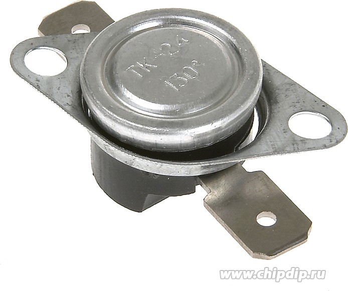

Всем привет.Мой погружной насос перестает работать через 20 секунд.Я думаю это термореле.
Пока его прочищаю и ищу треугольную отвертку , там не крестик а треугольник , то хотелось бы заранее прочитать про термореле , как оно выглядит и его схема.
может там конденсатор какой вышел из строя , че оно срабатывает?
АлександрЛ
Сообщения: 43894
Re: Погружной насос.термореле
Термореле срабатывает по перегреву, 20 секунд.. :dont_know: Это что- то очень быстро, возможно, там что- то коротит... :dont_know:
Термореле бывают разные- от простейших, типа таких:
до "посложнее"-
Какой именно стоит у вас, можно только гадать..

Сделал трёх перьевую отвертку раскрутил насос и увидел там термодатчик и конденсатор на 4 микрофарада.
Возник вопрос как работает термодатчик.Понятно дело что он при нагреве размыкает пластины и ток не проходит.Вопрос такой , при размыкании пластин перестает действовать рабочий конденсатор на 4 микрофарада и насос постепенно отключается.Если я отключил питание при работающем насосе то сразу не могу его включить , видимо пластины разомкнуты.
И второй вопрос из теории . если двигатель запущен и отключить конденсатор , двигатель будет работать или нет?

Если на работающем тесловском (то бишь двухфазном) моторе отключить одну из фаз, например, которая подключена через конденсатор, по идее, без нагрузки должен продолжать вращаться.
Но мощность, ясное дело, сильно упадёт.
Кстати, проверьте конденсатор (к примеру, заменой на хоть какой-нибудь сходной ёмкости и достаточного высокого допустимого напряжения.). Если он неисправен, то мотор не должен запускаться, и поэтому и токовое реле срабатывает.
А ещё можно подключить мотор через какую-нибудь нагрузку, к примеру, лампочку, и померить напряжения на обмотках - на пробитой оно будет гораздо меньше.
Не исключено и такое, что вследствие износа подшипника ротор прижимает к статору, и мотор не запускается. Часто погружные насосы после износа сальника и заливания внутрь воды и вовсе клинит.
А ежели он заклинен, то о чём речь? Вначале разобрать, почистить, смазать, убедиться в лёгкости хода и отсутствии затиров на роторе, в случае их наличия - разобраться с центровкой и причиной её нарушения, и так далее.
