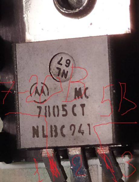

Не спешите трансформатор выбрасывать. Давайте проверим вот что
1) Возьмите маркер и пронумеруйте все штекера (голубых,черных, синих и темно коричневых и светло коричневых проводов) затем сфоткайте и отключите все провода.
2) С обратной стороны платы паяльником пропаяйте контакты этих штекеров.
3) Посмотрите внимательно на штекера голубых проводов они походу перегреты, следовательно есть вероятность что разъем под ними мог просто отпаяться, пропаяйте паяльником с обратной стороны платы разъем а также посмотри внутрь штекера и почистите контакты наждачной шкуркой.
4) Стабилизатор напряжения 7805CT на вашем фото видно что он явно перегревался и ему очень плохо у него контакты от перегрева чуть ли не синие. Возьмите паяльник и пропаяйте как следует ему ножки на плате что бы был 100% контакт. Замените термопасту под радиатором (будьте аккуратны можете сломать ноги стабилизтору поэтому лучше выпаять его сначало, открутить от радиатора, сменить пасту, скрутить обратно, припаять на место.
5) Обязательно переберите вот эту гребенку(см рис.ниже). т.е. открутите все провода и по новой закрутите, там есть перемычки запомните все как они стоят, перед разборой все отфотографируйте - аккуратно руками раздвигая провода что бы было видно какой куда идет.
6)соберите и подключите все обратно за исключением синих, черных и темно коричневых проводов.
7) включите устройство (синие,черные и темно коричневые провода остаются отключены).
8) Прозвоните 1 и 3 ногу стабилизатора напряжения 7805CT, на первой ноге должно быть от 7 до 20В в вашем случае будет наверно 12В. На третей ноге должно быть не менее 5В. Вторая нога идет на корпус относительно её и можно промерить. Если вольтаж отсутствует на первой ноге, т.е. там нет напряжения значит прозваниваем выходные контакты трансформатора, если на них тоже нет напряжения значит меняем трансформатор. если питание на трансформаторе есть а на стабилизаторе нет ищем неисправность среди резисторов, диодов и конденсаторов. Если вольтаж по первой ноге есть а по третьей нет значит микросхему 7805CT меняем на новую. Если вольтаж везде в норме значит идем дальше.
9) На микросхеме (контроллере) прозваниваем 14 и 28 ногу (см.рис.ниже), там должно быть напряжение не менее 5В и не более 7В. Если на этих ногах напряжения отсутствуют следовательно смотрите цепь питания от стабилизатора напряжения 7805CT до данного контроллера, значит по цепи что то сгорело может резистор, конденсатор или диод.Если все напряжения присутствуют идем дальше.

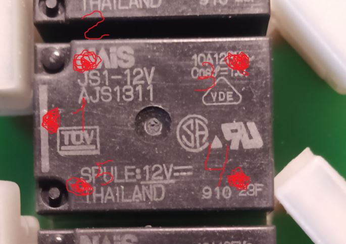

12) Включаем все комфорки и на управляющем реле AJS1311 (см рис.ниже) на контакте №1 относительно корпуса должно быть 220В. на контакте 2 относительно 5 должно быть 12В ,на контакте 3 должно быть 220В когда комфорки запущены, а на контакте 4 должно быть 220В когда комфорки выключены. Если на контакте 1 220В есть и на контактах 2 и 5 есть 12в а на контакте 3 или 4 нет 220В то данную релюшку на замену. Если на контактах 2 и 5 нет 12В идем дальше.
13) Смотрим на микросхеме (ULN2003A) (см рис ниже ) это массив ключей, при включеных всех комфорках на как минимум 4-ёх контактах с 1 по 7 относительно 8 должно быть напряжение 5В. на 9 контакте должно быть 12В. Смотрим например: ставим щуп мультметра на 1 контакт второй щуп на 8 и смотрим напряжение 5В есть, значит ставим щуп на 8 а другой на 16 должно быть 12 В и так для других контактов например 2 и 8 5В следовательно 8 и 15 12В, такая закономерность должна соблюдаться. Если напряжение с 1 по 7 контакт в 5В отсутствует значит надо смотреть микроконтроллер у него на выходе где то теряются эти 5В, если 5вольт на контактах 1-7 начинают присутствовать при включеных комфорках а вот на контактах с 10-16 12В не появляется значит меняем данную микросхему на новую. Если на 9 ноге относительно 8 отсутствует 12В значит смотрим трансформатор напряжения проблемы с ним.

в speification 7805CT «Интегральный стабилизатоp напряжения 5V/1.5A _Регулятор напряжения (Voltage Regulator)_Аналог КР142ЕН5А» написано:
thermal overload protection
short circuit protection
Код: Выделить всё
https://disk.yandex.ru/i/lhiO9i0d48L7Ww
https://disk.yandex.ru/i/Luy6x1Y_znNvGw
нужен корпус TO-220 (НЕ «D-PAK» маркировкой «CDT»), output voltage tolerance +-4% при маркировке "CT" (вместо +-2% при маркировке "ACT")
вполне возможно, что плохой радиатор — заложенный механизм поломки.
Цифры «78» указывают на положительную полярность, далее «L» — на небольшой ток (до 0,1 мА) и «05» — напряжение (до 5 В) в подключаемой нагрузке. В конце обозначения следуют символы, по которым определяют точность стабилизации, диапазон рабочих температур и тип корпуса.
Если предусмотреть хороший теплоотвод, то он способен выдерживать выходной ток до 100 мА.

Чо блин? 10 амперные реле? Да конечно они там обуглились. У меня на холодильнике витринном недавно 30 амперное реле обуглились контакты. Тупо заказывай нормальные релюхи и выноси кудато проводами
Добавлено after 35 seconds:
Или на симисторах с радиаторами, например bta41-800

перепаял одно из шести купленных реле. новые реле на 20A 125V, но размер — немного меньше.
подогнув ножки, смог припаять, но результат не очень красивый и капля припоя провалилась в одно из отверстий. доставать сейчас не стал.
в ГАЛЕРЕЕ папка «RELAY different size»: какие есть способы (может, есть готовые переходники) состыковать различия в размерах контактных ноже реле?
попробую, какой резлультат на одной из конфорок, которая часто отказывала работать.
часто бывало, что отключались вообще все конфорки, а потом внезапно одновременно включались. или включались выключенные при включении другой конфорки.

Что за ерунда, реле на 10А вполне нормально, незачем было на 20Ампер покупать, потому как реле может и выдержит но провода уже тогда не выдержат и обуглятся, проблема значит не в реле. По поводу холодильника блин, там компрессоры стоят и в момент старта идет скачек нагрузки вот поэтому стоят релюхи на 30Ампер, но что то мне кажется вы путаете я недавно у себя на холодильнике менял пусковой конденсатор и смотрел реле у меня реле на 1,5 Ампера стоят. Хотя конечно холодильник холодильнику рознь, но вот в кондиционере на компрессор у меня стоит 3амперное реле.
В вашем случае нужно смотреть какие напряжения в момент запуска, в момент работы. Вы хоть отпишите какие замеры сделали какие результаты, я же все подробно Вам расписал, а так на обум менять это глупо и тупо. Поставьте тогда реле на 100Ампер что бы релюшка выдержала а проводка у вас дома нет или что бы в случае чего у вас автомат в доме вырубался это же не правильно, 10 ампер на 120 вольт это приличная нагрузка очень приличная, а она у вас идет только на один контур получается на одну комфорку идет два нагревательных контура на каждый по 10Ампер. Так что давайте выкладывайте результат проверки всего всего.

Georgiymp, vlasovzloy, поменял одно реле, которое необходимо, чтобы варить бульон для супа по ночам.
раньше центральная часть двойной конфорки выключалась, после замены работала исправно.
защита могла срабатывать от изношенного реле: у них управляющие 12v от контроллера.
сейчас задача придумать способ запаять новые реле с немного меньшими размерами: подгибать ножки можно, но красИвее и надёжнее придумать переходник: припой часто теряет проводимость от сильных токов со временем.
может, бывают где в продаже? новые реле значительно более компактные по размеру и держат бОльший ток, что свидетельствует об их усовершенствованной конструкции. (и достались они мне дешевле) любопытно, что сечение ножек 20A реле тоньше прежнего на 10A.

musor писал(а):реле на 12 или 16а в том же типоразмере что были таких полно даже с платиной на контактах
-доступно и встает в те же дырки точно по месту , предварително очишеные зуьочисткой от припоя можно даже дешевй откровеный кетай на 10а с контактами из железистой меди они тоже лет 3-5должны отходить на автивной нагрузке в 1квт...
насчет будущего ты зря паришся нынешне пакаление а тем паче будущее само ниче починить не СМОЖЕТ вот доломать эт завсегда пожалста
