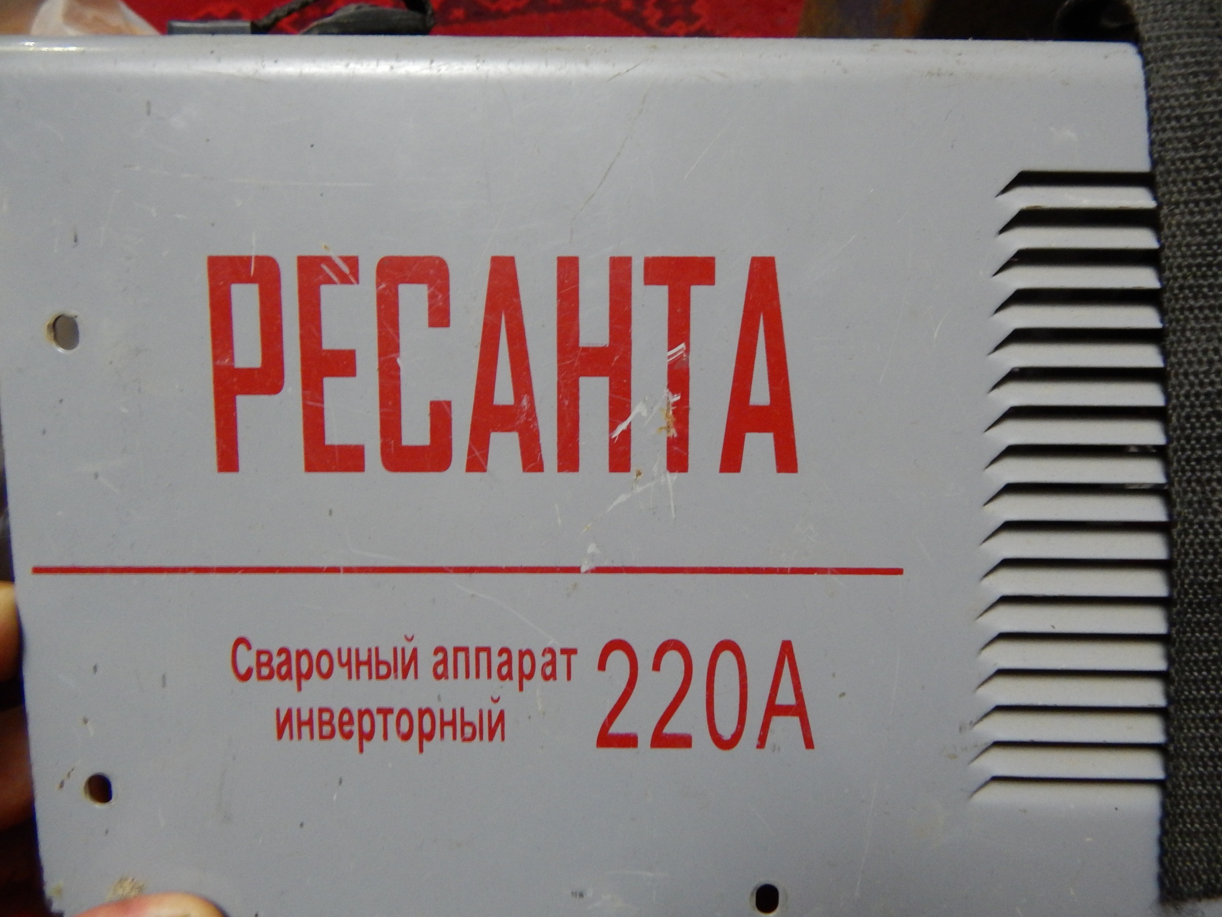

Всем доброго времени суток! А я снова к вам за подсказкой и по такой же проблеме, как недавно решил на другом сварочнике (жизнь ни чему не учит) :oops: Связался с ремонтом суперубитого сварочного. 2 неисправности смог устранить без схемы. Выгорела дотла демпфирующая RC цепочка, та что ставится параллельно диоду выпрямителя, ну и стрельнули силовые транзисторы. Теперь при попытке нагрузить выход мощными лампами выяснилось, что ток не регулируется. Пытался найти схему - не получилось. Аппарат Ресанта САИ 220, но все, что находил оказывались другими.
Подскажите как искать схему, может есть одноименный аппарат, по названию которого нужно искать схему? Мне непонятно зачем в схеме помимо трансформатора тока стоит шунт. Аппарат, что я сделал до этого не имел шунта, регулировка работала за счет трансформатора. Пытался подавать напругу с ЛБП на выход трансформатора - срабатывает защита, пропадает управление силовыми транзисторами. При вращении ручки рег. тока на дисплее меняется значение. Но при минимальном значении, при подключении мощных ламп шим на силе не сдвигается.

Это точно ресанта? Больше похоже на кастрированного китайца последних моделей типа wert, АИС, zdjan, бизон, maxcut и подобных, которые на 300А. Да и дроссель отсутствует, что нехарактерно для ресанты. На плате должна быть маркировка, можно по ней поискать

Костя СанычЪ, ну я пытался искать по-разному. Как только не гуглил. На плате есть название, но это мне не помогло. Пытался в картинках гугла найти такую же плату - не нашел.
Добавлено after 3 minutes 20 seconds:
Вот так выглядит корпус. Маркировка на плате.

Free_Rider, от ресанты здесь только буквы в названии. Лампа на выходе покажет только наличие или отсутствие напряжения, нужен балласт. Здесь только рискнуть и на электрод, сам за неимением балласта так делаю, куда деваться.
Единственное, что нашел по этому аппарату - продается на али, причем коробка настоящая, а внутри - это чудо, и как положено в таких случаях - никаких сходств с изображением на коробке

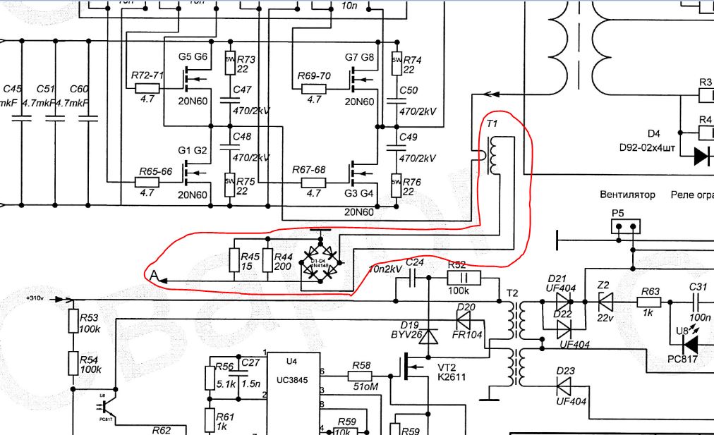

В общем основательно взявшись за тестер, паяльник и карандаш с листком бумаги, поначиркав, немного разобрался как это всё работает. Напряжение идущее с трансформатора тока загоняет аппарат в глубокую защиту, он начинает светить при этом красным светодиодом, :idea: шим сигнал при этом пропадает. Чтоб перевести аппарат снова в рабочий режим, нужно отключить его и включить снова. В схеме стоит тиристор, как раз на него приходит сигнал с тр. тока. Подкинул вместо трансформатора ЛБП и начал помаленьку поднимать напругу. Накрутить на блоке до срабатывания пришлось аж до около 7 вольт, что если честно немного смущает, учитывая то, что выход трансформатора сразу после диода 4148 шунтируется двумя резисторами 20 и 30 Ом. При испытаниях вся эта обвязка неплохо нагрелась Изображение
Добавлено after 10 minutes 22 seconds:
Типа того, только вместо моста один диод, резисторы 20 и 30 Ом.
Видимо короткого броска тока сверх нормы в силовой цепи должно хватать для образования такого импульса до семи вольт и отработки защиты.
