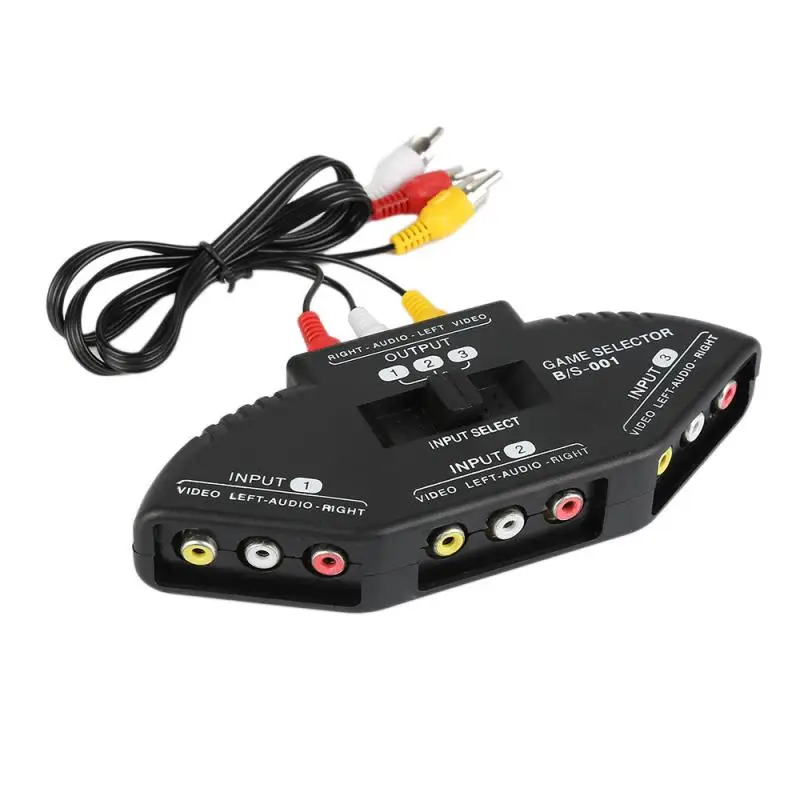

Причина в том, что ваш разветвтвитель тупо паралелит выхода устройств со всеми вытекающими. Вам нужен не тупо паралельный разветвитель, а нормальный коммутатор входов "тюльпаны" (по буржуински: RCA Свитчер, Яндекс вам в помощь) с переключателем, и будет Вам счастье, типа такого, их много разных есть в продаже:

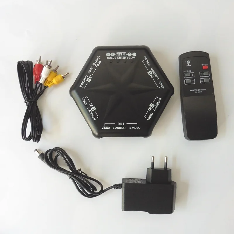

Есть свитчеры с электронным переключением пультом, дабы механически не дёргать переключатель:

Спасибо большое! Это то, что надо!

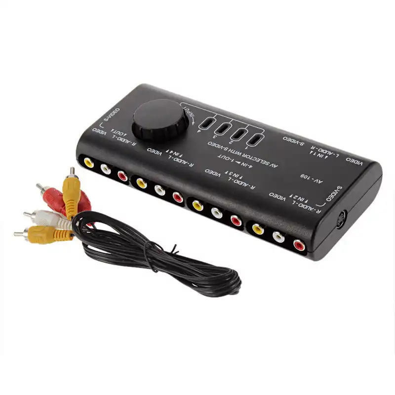

Зачем такой "огород"? Если нужно всего 2 входа, достаточно использовать любой копеечный переключатель на 2 перекидных группы (6 контактов). :))
