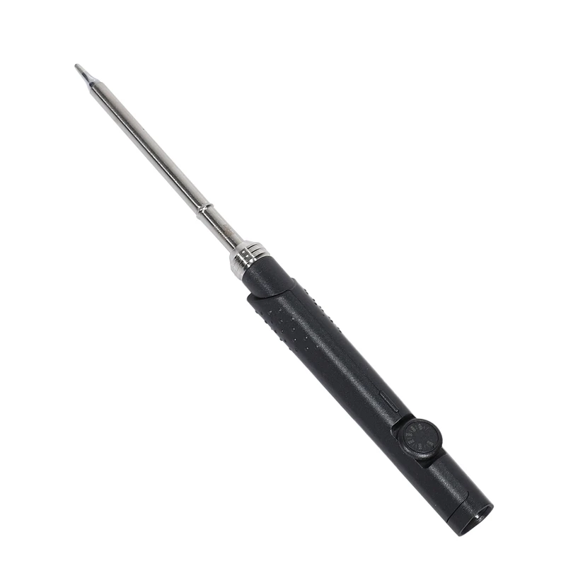

(имхо) вот такой паяльник-
показывает температуру жала тоже "в попугаях", только, вместо шкалы на регулировочном резисторе у него циферки на индикаторе.. :)))

Вообще спасибо ТС за наводку. Давно не следил за "миром паяльников", про SH72 не слашл до этого. А тут нашел, почитал, за свои деньги должна быть хорошая штука.
Поэтому вчера заказал себе SH72 с парой жал у одного прода за 1500 с копейками нашел. Будет еще один паяльник, который с собой таскать не напряжно. Посмотрим как он .
Сообщения: 44462
Так у этого паяльника точно такой же "регулятор температуры" как и у того, который у ТС- а уже есть, и размечен "в попугаях",
я, кроме удобства быстрой смены жала, больше никаких преимуществ не вижу.. :dont_know:

АлександрЛ, не, вы ошибаетесь, разница огромная. У ТС паяльник на жалах типа 900М и дешевом псевдокерамическом элементе. Как выше 74LS00 правильно написал, они температуру не держат и сильно отклоняются от того, что выставлено. Жало там - просто железка, без нагревателя и датчика. Датчик тупо на керамике нагревателя, с которым у жала нет плотного контакта даже. Поэтому и "попугаи" примерные.
А жала T12 или как у SH72 - принцип одинаковый. Нагреватель и термодатчик в самом жале. Температура выдерживается точно. На SH72 полно обзоров в сети находил. Народ замерял температуру жала - держится она очень четко в соответствии с выставленной крутилкой.
Добавлено after 1 minute 44 seconds:
Вот обзор SH72, смотрите ниже, там есть фото с замером температуры жала: https://mysku.ru/blog/china-stores/78817.html
Всё очень неплохо. Даже такой крутилкой на глаз +- 10*C выставляется без проблем.

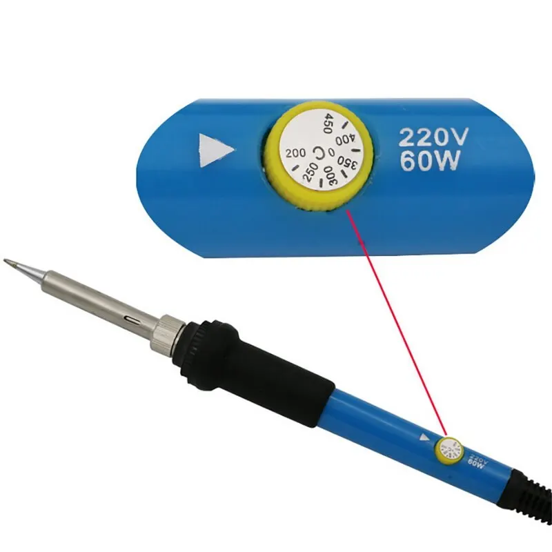

Сообщения: 44462
На ручке циферки написаны- вот вам и "индикатор"..
Есть же паяльники в которых температура определяется положением ручки регулятора, а не "циферками" на индикаторе..
СпойлерИзображение Изображение Изображение
