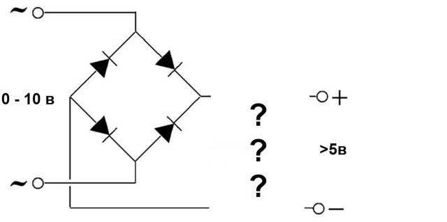

День добрый! Подскажите как можно сделать следующую схемку:
На входе у нас переменное напряжение от 0 до 10 вольт, а на выходе надо получить постоянный ток от 5ти вольт.
Желательно задействовать как можно меньше элементов, каждый мм на счету))

Выражусь более конкретно. Повышать не нужно. Нужно что бы напряжение меньше 5ти вольт не проходил)

[uquote="AmbaKhan",url="/forum/viewtopic.php?p=3785445#p3785445"]Нужно что бы ток меньше 5ти вольт не проходил)[/uquote]Может все таки 5 вольт это напряжение, а не ток?
При достижении на входе 5-ти вольт, на выходе появляется 5 вольт и растет по мере увеличения напряжения на входе.
При достижении на входе 5-ти вольт, на выходе появляется напряжение и оно растет по мере увеличения напряжения на входе.

Да все верно, напряжение на выходе должно быть больше 5ти вольт, а не равно ему).
Напряжение на входе повышается постепенно от 0 до 10 вольт, нужно что бы в цепь начало поступать напряжение только при превышении 5ти вольт, но оно не должно оставаться на этом уровне, а должно расти дальше

AmbaKhan писал(а):нужно что бы в цепь начало поступать напряжение только при превышении 5ти вольт, но оно не должно оставаться на этом уровне, а должно расти дальше
Ключ на транзисторе, в базу стабилитрон на 5В, как напряжение превысит 5В, стабилитрон откроется, откроетьтранзистор, упадёт меньше 5В - закроется.

Вроде то что нужно, можете мне схему включения нарисовать, не до конца понимаю как подключить стабилитрон, параллельно или последовательно? У меня получается что он пропускает напряжения меньше номинала [uquote="Котёнок.",url="/forum/viewtopic.php?p=3785457#p3785457"][uquote="AmbaKhan",url="/forum/viewtopic.php?p=3785445#p3785445"]Нужно что бы ток меньше 5ти вольт не проходил)[/uquote]Может все таки 5 вольт это напряжение, а не ток?

соедини эмиттер и коллектор транзистора резистором от сопротивления этого резистора будет зависеть насколько выше будет порог срабатывания.
ещё вариант - применить микросхему TL431:
тут порог настраивается изменением соотношения R2 и R1.
Зависимость будет такая:
