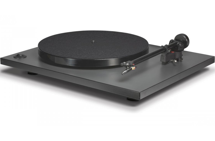

зызы Для качественной оцифровки нужно иметь хотя бы вот ЭТО:
https://www.audiomania.ru/proigryvatel_ ... 0002#22899
или вот это:
А вы хотите "оцифровать" с помощью вот этого:
http://rw6ase.narod.ru/00/el_l/molodevniy.html
Если присмотритесь- то сама "крутилка" и голова точно такие же, как и у вашей "Латвии".. :facepalm:
Лампа лампе- РОЗНЬ, хорошего звука от третьеклассного проигрывателя вы не получите НИКОГДА..
