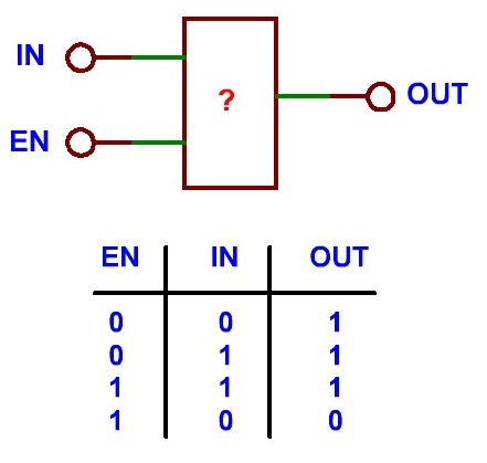

Друзья, всю голову сломал.
Помогите, пожалуйста, составить схему логического элемента в соответствии с картинкой ниже:
Набросал схемку на транзисторах, но накосячил. Когда EN=HIGH, а IN=LOW, на выходе OUT 1.8V, что для сигнала LOW хреновато. Сработал делитель напряжения подтяжки и мосфетов. Даже если убрать R3, соединив D-D, а R6 заменить на 1M, то OUT снижается до 1.6V, что не особо решает вопрос. Плюс видимо для P-мосфета недостаточно низкое напряжение на затворе, чтобы P-мосфет полностью открылся. Короче схема не годится.
Заранее благодарю.

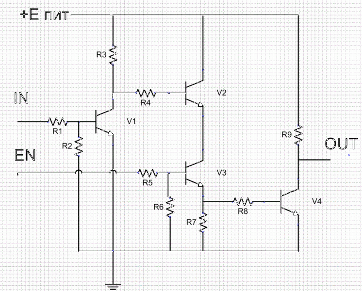

Все правильно. Как эту схему получить? Можно формально записав для каждой строки логические выражения, а потом их объединив (коньюктивная нормальная форма) и упростив. А можно не формально обратить внимание, что в первых трех строках таблицы истинности результат всегда = 1 независимо от состояний входа. В четвертой строке высказывание можно записать так: НЕ ( НЕ IN И EN ) = 1 - то есть можно взять логический элемент 2И-НЕ и подать на один вход EN , а на второй инвертированный IN. Что и показано на схеме выше. В местном варианте подойдет ТТЛ серия: К155ЛА3 (К1533Ла7), КМОП серия: к176ЛА7 (К1561ЛА7). Или "современная" скоростная К1554ЛА3ТБМ (https://www.integral.by/sites/default/f ... 554la3.pdf)
Добавлено after 30 minutes 28 seconds:
схема:
Все резисторы - 1 кОм. Все транзисторы - кт315. Питание 5-10 В. R2, R6 - для снижения случайных помех - закрывают V1, V3 при неподключенных ни к чему входах In, En. Нагрузочную способность, допустимое сопротивление источников сигнала, а также уровни напряжения логических 0 и 1 посчитайте сами. :)

Спасибо большое! С транзисторами боюсь не пойдет, питание 3.3V.
А вот с микросхемой отличный вариант. И деталей немного, и компактно.
У меня 74HC00 нет, но есть похожие 74AC00SC. Написано, аналог КФ1554ЛА3. Такая подойдет? 3.3 вольта не проблема для питания? Вроде по даташиту написано для серии AC 2.0V to 6.0V.

если поточнее посчитать, то наверно на транзисторах тоже от 2,5 вольт и выше работать будет...
