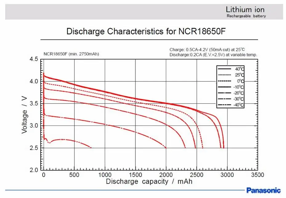

Суть в том что литиевые аккумуляторы применяются для питания карманной электроники, преимущество тут ровно одно, простота.
Для питания любой схемы вполне хватает тех 3в которые даёт элемент, значит он нужен всего один, и это спасает от всех недостатков лития.
Как решение китайцы предлагают модуль зарядки tp4056 ценой 20р, и дешевле просто ничего нет, как я понял оптом он ещё дешевле.
Кроме того что он линейный и греется(а бывают и импульсные контролеры, но дороже), он может заряжать всего один элемент. Если в батарее несколько элементов, то нужно второе питание, фактически несколько источников питания 5в с гальваноразвязкой или последовательный. В ином случае придётся разбирать батарею на банки и заряжать вне устройства для которого они предназначены.
Подобный вариант подходит в случае портативной блюпуп колонки, хотя я бы не назвал удобством снимать самодельную крышку.
Есть контролеры и на 2 элемента, но готовые модули типо ардуино, продаются на иностранных сайтах, стоят дорого и на али даже один такой чип не просто купить, ну и модуль всего на 2 элемента.
Основным решением я вижу применения балансиров или bms или(активных/пассивных)(не нашёл ответа чем отличаются я не сантехник что это знать), это 4 разных устройства или просто названия?
В общем это плата где банки соединены последовательно и один контролер просто подключает их когда напряжение на них в норме, а заряжается это обычным источником напряжения.
Никакого алгоритма заряда в таком случае нет.
Ток может задать этот самый источник напряжения, где никакого ограничения тока чаще всего нет.
Так хорош ли такой режим зарядки, или если хорош, на кой тогда вообще покупать какойто модуль заряда, если плат балансира делает всё тоже самое.
И если не тоже самое и это ведёт к быстрейшему износу, но на кой все ставят эти bms и контролеров даже на 2 банки нереально найти.
В общем будет ли лучше подключение отдельных модулей на каждую банку, и источник питания с множеством вторичных напряжений?
Только модули не эти на 1а( или их мешок на больший ток), а например модули импульсные на большие токи.
(напомню импульсные контролеры и контролеры на пару банок частенько стоят в планшетах, только там ни маркировку ни схему не разобрать).
Судя по второму видео (я его не понял) автор соединил сходы модулей последовательно(хотя странно там ведь всего по 5+5в) и токи потребления модулей зарядки с батареей, както разделили входные напряжение близкие к 5в нужным каждому модулю, то есть деление напряжений теоретическое и в случае дохлых банок никто не спасёт от попадание на модуль большего.

[uquote="74LS00",url="/forum/viewtopic.php?p=3732519#p3732519"]Я не нашёл однозначного ответа что такое bms[/uquote]Элементарно: BMS = Battery management system. Система управления батареями.
Что именно туда входит, зависит исключительно от производителя. Может быть что угодно.
[uquote="74LS00",url="/forum/viewtopic.php?p=3732519#p3732519"]Я именно о зарядке без всяких балансиров.[/uquote]Да полно таких копеечных зарядок. Например https://ru.aliexpress.com/item/33021203924.html, https://ru.aliexpress.com/item/33020291760.html, ...
[uquote="74LS00",url="/forum/viewtopic.php?p=3732519#p3732519"]При банках разной ёмкости[/uquote]Банки разной емкости ставить в батарею -- архиидиотская идея.
В последовательные батареи ставят только одинаковые, новые и качественные банки нормального производителя.
Благо, на сегодня такие элементы стоят сущие копейки.

[uquote="74LS00",url="/forum/viewtopic.php?p=3734091#p3734091"]А вы чем докажете что мы с бабушкой не в большинстве, может у вас обзоры есть?[/uquote]Очень даже может быть, что вы в большинстве.
Обзоров я не делаю, ищите в интернете.
Несколько раз покупал, пару раз вскрывал чужие для тюнинга (зарядный ток надо было уменьшить).
Ничего там хитрого или сложного нет, типовая зарядка на копеечных контроллерах, платы везде типа таких https://besplatka.ua/obyavlenie/impulsn ... -4v-2a80d1
Это как раз такая электроника, что можно покупать где угодно, ориентируясь только по цене, внутри они практически одинаковые.
[uquote="74LS00",url="/forum/viewtopic.php?p=3734091#p3734091"]Я для видеокамеры зарядку покупал тоже 7в, и известный блогер такие покупал, только я в китае, а он на рынке в большом городе. Ну напругу она даёт, только время зарядки занимает несколько дней, потомучто транс неспособен выдавать токи больше 20ма, и в целом подключенный аккум её просто сажает и максимум что она может это светить показывая заряд.[/uquote]Брак везде может быть. Тут вроде и ломаться нечему, но мало ли. Ну так вернуть продавцу или деньги по защите затребовать.
Про трансформатор совсем не понятно. Мелкого транса с габаритными размерами в сантиметр с головой хватит вдувать 1А на две последовательных банки. и 1А и 3А и больше, подобные зарядки обеспечивают влегкую, оставаясь практически холодными.
[uquote="74LS00",url="/forum/viewtopic.php?p=3734091#p3734091"]Чтото мне не знакомы устройства где надо внешние зарядники.[/uquote]Сплошь и рядом. От фонарей на 2S или 3S (вело-, спелео-, кемпинг, ...), через камеры и модельные, до шуруповертов.
[uquote="74LS00",url="/forum/viewtopic.php?p=3734091#p3734091"]Наверно принцип этих bms придётся придумывать самому, а то все грамотные физики, а сказать не могут.[/uquote]Зачем? Все уже придумано.
Каким боком физики к BMS вообще не понятно.
[uquote="74LS00",url="/forum/viewtopic.php?p=3734091#p3734091"]Предположу что токи замыкания батарей настолько малы что эти потери компенсирует стабилизатор тока в зарядке.[/uquote]Кто на ком стоял?
Ток замыкания лития, кстати, это десятки и сотни ампер. Вплоть до разрыва тоководов внутри банок (если внешние цепи не разорвет раньше).
[uquote="74LS00",url="/forum/viewtopic.php?p=3734091#p3734091"]Но тогда токи bms напрямую зависят от тока зарядки и ёмкости батареи, потому как при поднятии тока зарядки, толку от этой bms никакого вообще, в общем ничего умного в ней нет.[/uquote]Нет такого понятия "токи ВМS".
Подавляющее число ВМS вообще никак не вмешиваются ни в процесс заряда ни разряда, при штатной работе аккума и питаемого ими девайса. Притворяются несуществующими. И чем лучше у них это получается, тем лучше.
Большинство отдельно продаваемых плат ВМS -- это один из элементов защиты при аварийных ситуациях.

...с соразмерным (причём значительным) уменьшением отдаваемой ёмкости!ceramicmail писал(а):-20 +60 для обычного лития
Было бы интересно посмотреть, сколько проработает твой смартфон на десятиградусном морозе.
Разрядка Li-Ion аккумулятора при температурах ниже 0 ⁰C приводит к потере отдаваемой энергии на десятки процентов, и может приводить к преждевременному исчерпанию ресурса.

[uquote="Андрей Бедов",url="/forum/viewtopic.php?p=3737389#p3737389"]с соразмерным (причём значительным) уменьшением отдаваемой ёмкости![/uquote]???
И что?
Ну да, на морозе отдаст немного меньше. Но много больше аккума любого другого типа, в таком-же размере.
Впору, работу на морозе, записывать литию в плюс.
И да, исправmте ошибку -- пропустили "не". Незначительным снижением емкости до -20С.
[uquote="Андрей Бедов",url="/forum/viewtopic.php?p=3737389#p3737389"]Было бы интересно посмотреть, сколько проработает твой смартфон на десятиградусном морозе.
[/uquote]Больше суток, точно не измерял.
Согласно инструкции заряжать моджно только при положительной температуре, а эксплуатировать до -15 градусов.
И каким это боком к аккум?
Большинство смартфонов расчитаны на работу в положительные температуры, соответственно снижение напряжения на морозе расценивают как пустой аккум и выключаются.
Пишите изготовителям смартов, пусть делают аппараты правильно работающие на морозе. Аккумы и при -20 нормально отдадут энергию, если смарт захочет/сможет взять.

Да не "немного", а как не вполовину.ceramicmail писал(а):на морозе отдаст немного меньше
Я говорил не про режим ожидания, а про активный режим (звонки, интернет) с током потребления 0,5...0,7А.ceramicmail писал(а):Больше суток, точно не измерял.
В режиме ожидания он и при -20С "проработает" неделю, при потреблении 2 мА утрированно.
А потому-что так оно и есть.ceramicmail писал(а):снижение напряжения на морозе расценивают как пустой аккум и выключаются.
Вся беда в том, что смартфон физически не может работать при пониженном напряжении, как бы нам этого ни хотелось. При любой температуре.
А аккумулятор на морозе теряет ёмкость. Значительно, а не "немного". Просто сам по-себе, от химии никуда не деться. На морозе любые реакции замедляются, и литиевая химия тут не исключение. Существуют даже аккумуляторы со встроенными грелками, призванные эксплуатироваться как-раз там, где стоит минус.
Внутреннее сопротивление аккумулятора на морозе возрастает. Малейшая нагрузка - и напряжение проваливается до недопустимого.ceramicmail писал(а):Пишите изготовителям смартов, пусть делают аппараты правильно работающие на морозе
Поэтому смартфон тут никаким боком не виноват. Просто "Боливар не вынесет двоих".
