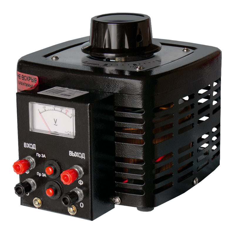

Помогите с вопросом. Необходим регулируемый источник питания с выходом ПЕРЕМЕННОГО тока с возможностью плавной регулировки напряжения в пределах 0-30 вольт и тока в пределах 0-1 ампер. Проблема именно в том что нужен именно переменный. И желательно максимально приближенный к синусоиде. Подскажите как возможно собрать может есть какие то готовые модули которые можно заказать в Китае. Или можете предложить свои услуги в разработке (не безвозмездно). В принципе плату налутить и собрать есть возможность. Нужен только совет куда смотреть и где копать.

Что значит "настоящая"? ЛАТР дает синусоиду ровно такую, какова она в розетке, т.е. часто довольно кривую.

Borodach, Телекот, gsmart, Vovk_Z, Спасибо большое за отклик. Да желательна именно чистая синусоида а не сетевая. ЛАТР это первое что пришло в голову но у него слишком грубая подстройка и слишком высокий предел тоесть можно легко бахнуть больше 30 вольт. и что самое проблемное это именно плавное регулирование тока в пределах 1 ампера и не выше.

Что бы не "бабахнуло" при использовании ЛАТРа, надо к нему подключить трансформатор 220\30в ... :)

Схемы таких источников есть и их используют как калибраторы вольтметров на переменке. Типа там В1-18 и тому подобные. Там и синус хороший и амплитуда точная. Собственно любой УНЧ и звуковой генератор. Если к этому не столь высокие требования то, как писали выше, латр+трансформатор на 30 вольт.

А зачем покупать это древнее говно со сгнившим селеновым выпрямителем внутрЕ? Достаточно купить ЛАТР и трансформатор нужной мощности, ну и мост поставить если надо. Ничего другого в нем нет.
