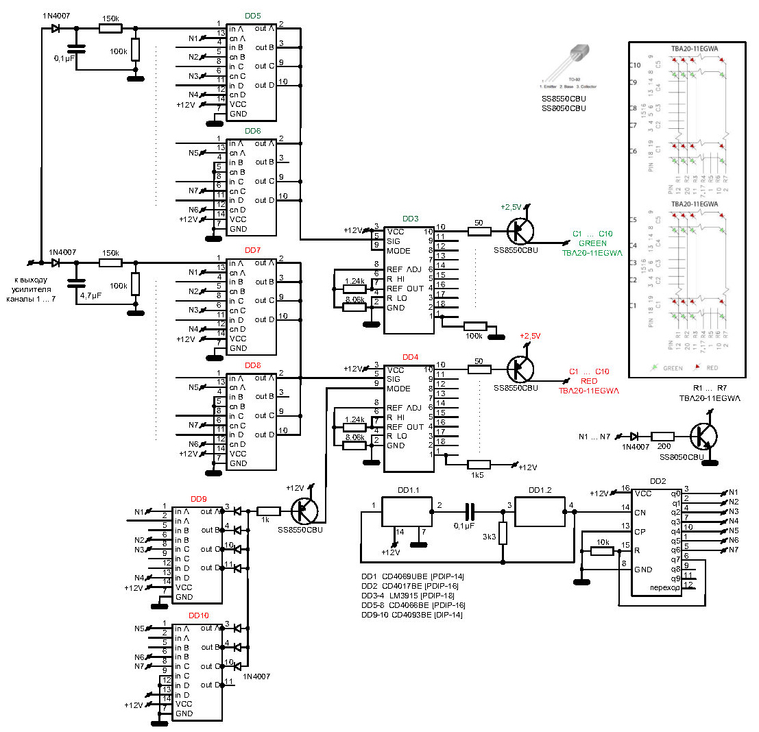

Оригинал статьи тут https://radiokot.ru/circuit/audio/other/30/#
Хотел бы обсудить возможное усовершенствование данной схемы для использовании с 7-ми канальным усилителем (звук 7.1).
1. Конечно же, заменим LM3914 (линейный индикатор) на LM3915 с логарифмической шкалой.
2. В качестве индикатора возьмем пару матриц TBA20-11EGWA (50мм, 5х7 светодиодов красный/зеленый). Получим ровно 7 шкал с 10 диодами в каждой шкале (по 2 цвета на точку).
3. Удвоим чипы LM3915, взяв один с зелёными диодами в режиме "шкала", а второй - красные с режимом "точка".
4. Т.к. усилитель звука планируется построить на 7-ми чипах TDA7293, имеющих выход индикатора искажений (среза синусоиды на полной громкости), можно добавить "зажигание столбика" красных диодов на данном канале. Сняв сигнал с вывода 5 TDA7293 (clip detector) с использованием NE555 (http://www.electroclub.info/invest/tda7 ... tector.htm) - переведём LM3915 красных светодиодов из режима "точка" в режим "шкала". Таким образом, при клиппинге, индикатор будет на 0,25 сек загораться красным.
5. Хотелось бы минимизировать компоненты, а также усилить выходы чипов недорогими MOSFET для управление HG.
Буду рад Вашей помощи по модернизации схемы индикатора. Планирую собрать, фото, видео и схемы выложить на форум.

Схема 7-канального индикатора звукового сигнала с отображением пиков уровня и перегрузки канала.
