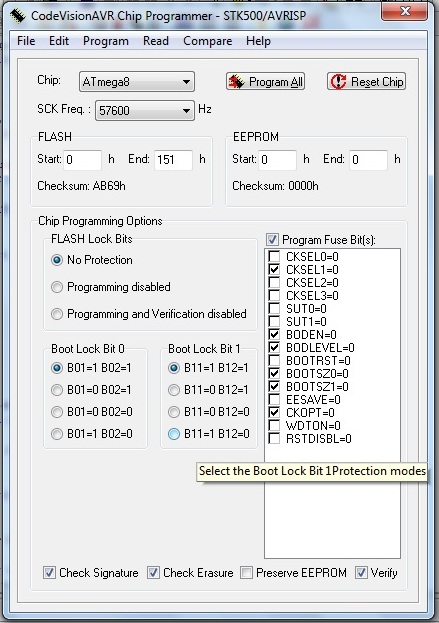

Вместе с тем буду делать авторскую схему. Не знаю только как фузы пересчитать. У меня CV AVR .Там в другом виде представлено.
И ещё , Только флешь шьётся ? Ипром не надо ?

Прошивается только флеш.
Во вложении фузы для CV AVR.
Привязка ток-напряжение в прошивке 1 А или 1 Вольт соответствуют 0,33 Вольта на входе АЦП для входов измерения тока и напряжения. Для входа перегрузки по току максимальное напряжение 1 Вольт.

fuse1.jpg [102.1 KiB]
