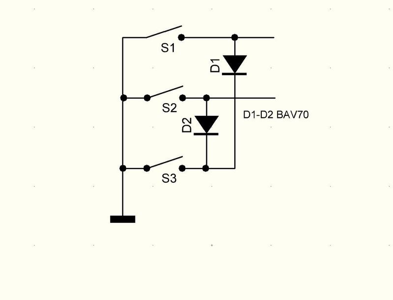

От данного проекта хочется удобства управления: ручная настройка станций и запись их в память, независимо от рабочих частот.
Обычно все создают список любимых станций. Если часто используются две одновременно нажатые кнопки - ставлю дополнительную.
(23.73 КБ) 1818 скачиваний
