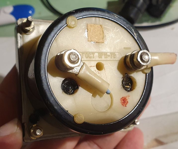

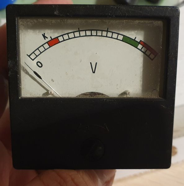

Вот такой приборчик нашёл в кладовке.
Сопротивление 308 Ом, ток полногоь отклонения 250мкА
Никто не опознает ? интересно что измерял, может кому попадалось ?

Судя по радостно воздетым лапам, измерял он напряжение, а по трём раскрашенным зонам - на какой-то батарейке или аккумуляторе. Буква К означает Капут батарейке )
но так как левая зона почему-то закрашена не полностью (и наличие буквы К), то есть сомнения в моей догадке

К значит красный. З -зеленый, просто стерлась буква

а, так это вольтметр для дальтоников!

Похоже новодел какойто, странный корпус. С экранировкой не встречал, хотя подобная голова стояла в комбаине в железной панели, но у ней был свой железный стакан.
Тут видимо чтото от какойто большой железяки, может от электростанции иди безперебойника
Сообщения: 44392
74LS00 писал(а):Похоже новодел какойто,
Ага.. :facepalm: С надписью "ГОСТ 8711-78"?
https://star-pro.ru/gost/8711-78
Этот стандарт утратил силу 01.01.1996, если это и "новодел", то ему уже не меньше 27 лет.. :dont_know:

308x0,00025=0,077
Очень близко к 75 мВ - вероятно, в измерительной схеме присутствовало ещё одно сопротивление - либо шунтом, либо добавочным. Надпись "V" голосует за второе, но это не точно.

Сообщение 74LS00 »
93 год тоже новодел
