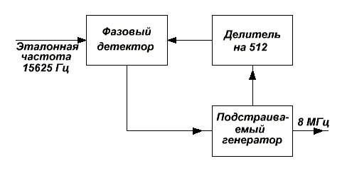

http://radiokot.ru/circuit/digital/measure/49/
Пожалуйста, подробно объясните работу прилагаемой схемы.
L=1 это пара витков вокруг провода, идущего к строчным катушкам. Частота в этом проводе строго 15625 Гц. 74HC4060 генератор с делителем частоты. CD4046 - ФАПЧ. На свободном конце R1 частота стабилизированная 8 МГц.
Спасибо.
Что же здесь объяснять?
Это же стандартная схема ИФАПЧ, где эталонной частотой является частота строчной развертки, а подстраиваемым генератором, кварцевый генератор на 8 МГц.
1.GIF [5.03 KiB]
