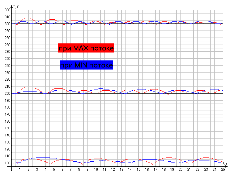

Столкнулся с проблемой определения коэффициентов ПИД. В статье на сайте http://my.elvisti.com/shov/tune1.html сказано что коэффициенты можно расчитать зная период незатухающих колебаний температуры системы в релейном режиме, либо исходя из транспортного запаздывания. Собрал макет, написал прогу. Температуру регистрирую через 0.1с с точностью в 1град на компе при задании 100, 200, 300 градусов при максимальном и минимальном потоке воздуха(красный и синий график соотвецтвенно.). Режим управления 0 либо 100% мощности. Видно что во всех вариантах период разный. Как быть? И еще, производителем заявлена максимальная температура в 480град. На эту температуру фен выходит при 30% мощности (брезенхерм), зачем такой запас? Может целесообразней както иначе температуру стабилизировать?

Закончил лепить станцию. Схемы и исходники прилагаются. Изначально планировалось повторить LUKEY 702, но из-за непонимания алгоритма регулирования температуры без синхронизации с сетью схема немного изменилась.
Это моя первая программа на Си, поэтому код примитивный, и немного сыроват, но вполне работоспособный. Реализован линейный фазоимпульсный метод регулирования мощности по ПИ закону. Диапазон рабочих температур паяльника от 200 до 480 град, фена- 100 - 480. Относительная точность стабилизации температуры около +-1 градус. Коэффициент усиления термопары настаивался относительно показаний китайского мультиметра с датчиком температуры. Конструкция станции модульная так как платы по ЛУТ получаются лучше если имеют размер меньше подошвы утюга. Станцию легко повторить с минимальными настройками, если использовать паяльник и фен от исходной станции. Кому интересно, имеются различные графики, видео и фото процесса создания. Могу выложить платы, и морду.

Вот графики выхода на режим фена при разных коэффициентах. Для паяльника аналогичные только перерегулирование около 2х градусов.
