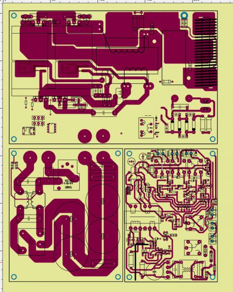

СообщениеДобавлено: Вт окт 04, 2016 21:08:23
Зарегистрирован: Вс окт 21, 2012 17:32:00
Сообщений: 40
Откуда: СССР
http://radiokot.ru/konkursCatDay2016/26/
Печатная плата отличается от схемы. Источник питания, что на плате не достаточной мощности.
В указанной схеме источник полностью удовлетворяет потребностям.
Просто взял готовый сварочник - как есть. А для воздушного клапана и прочих дел пришлось городить отдельный источник.
В скором времени перерисую плату.
Про сам плазмотрон сказать нечего - купил готовый китайский. Только сопла штатные лучше менять на более длинные и покрытые никелем -дольше "ходят".
По сути делать "плазму" не сложней обычного сварочного аппарата. Только дороже конечно...

Да на схеме ошибка - неверно подключен разрядник.
Исправления в новой схеме.

Начал разводить платы, пока полный бардак :)) всего будет три платы, крепится будут "спинами" друг к другу, из статьи взял только схему управления, остальное будет другое.
Файли плат можете выложить.
