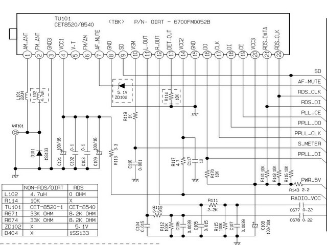

Господа есть тюнер из магнитолы LG СЕТ-8520 (FM1+FM2),подскажите пожалуста к каким выходам подключить вышеуказанный синтезатор LM7001+PIC16F
СЕТ-8520
(76.02 КБ) 1620 скачиваний

BV-Dial писал(а):Господа есть тюнер из магнитолы LG СЕТ-8520 (FM1+FM2),подскажите пожалуста к каким выходам подключить вышеуказанный синтезатор LM7001+PIC16F
Не вижу выхода гетеродина.. вернее не могу его опознать.. возможно это SD выход.. С остальными выводами все ясно..
подключи тюнер вначале с пременным резистором и поробуй как работает, а потом собирешь синтезатор

Сергей_74 подробно можно описать выход на тюнере -вход....
Извените уж за назойливость.
