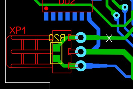

Для автоматизации вентилирования погреба предлагаю вашему вниманию это несложное устройство.
В программе устройства обнаружено несколько ошибок, поэтому на днях я выложу исправленную и доработанную версию ПО. В новой версии реализована возможность получения информации о текущем состоянии контроллера по интерфейсу RS-485.

Здравствуйте!Собрал данное устройство,что то с индикацией не то!Дальше проверять не стал.Полез в форум,а оказывается в прошивке ,Вы пишите,ошибка!
Конечно, вот доработанная версия. Там некоторые проблемы с обменом по RS-485, сейчас это отладить не могу, устройства в железе на руках у меня нет.
Но собственно контроллер работает исправно.
Те ошибки, которые исправлены, к индикации отношения не имели, насколько я помню. Напишите, что именно "не то" с индикацией.
И еще рекомендация - параллельно кнопкам припаяйте керамические конденсаторы емкостью 0,1 мкФ. И еще - как показано на рисунке в файле "доработка", разрежьте дорожку +5В, идущую на разъем подключения датчика DS18S20 в месте, указанном крестом, и впаяйте на место разреза резистор сопротивлением 100 Ом. Это защита на случай КЗ в соединительном проводе датчика.

Еще один момент. На схеме принципиальной электрической не указаны джамперы, показанные на печатной плате как элементы J1...J3. Они стоят вразрыв между резисторами R2, R3, R7 и выводами индикатора. Джамперы были введены на случай проблем с программированием МК, т.к. эти линии порта B, управляющие сегментами индикатора, совмещены с линиями SPI-программирования. Сняв джамперы, можно отключить индикатор от линий SPI. При штатной работе устройства элементы J1...J3 должны быть замкнуты джамперами. Но опыт показал, что токоограничительные резисторы R2, R3 и R7 в достаточной степени изолируют выводы SPI от индикатора во время программирования МК.
Поэтому вместо элементов J1...J3 можно просто впаять перемычки.
