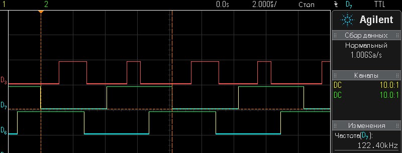

Вот прилагаю осцилограмку своей одной аналогичной разработки - задача стояла другая маленько но суть таже. Чтоб не потерять (или добавить) ни одного лишнего импульса во время реверса, обработку нужно делать два раза за период. Вот на моей осцилограмке как видно частота 122 kHz это с энкодера 2048 имп/об т.е. скорость получается чуть более 3500 об/мин.
И нет тут ни каких 20мкс. МК авр на 10 MHz. Импульсы на красненькой D3 как раз здесь показывают время работы кода в прерывании. Всё успевается с лихвой, и ещё один такой энкодер запросто успеет обсосать и ещё кучу всего делать.

Честно - не понял осциллограмму. И что делается в обработчике прерываний, и почему мы туда попадаем не сразу после импульса.
Для меня логичней было бы в обработчике //1/ регистрировать шаг // 2/ определять направление в зависимости от предыдущего состояния // 3/ ++ или -- счетной переменной // 4/ перезапись старого состояния новым // и возврат к основному циклу.
Громоздко, но по-другому не пропустить импульса я не знаю как...

Разобрался, кажется, по осциллограмме.
Там реализовано прерывание от таймера через равные промежутки времени.
Какое преимущество это дает по сравнению с прерыванием от изменения состояния на выводе?

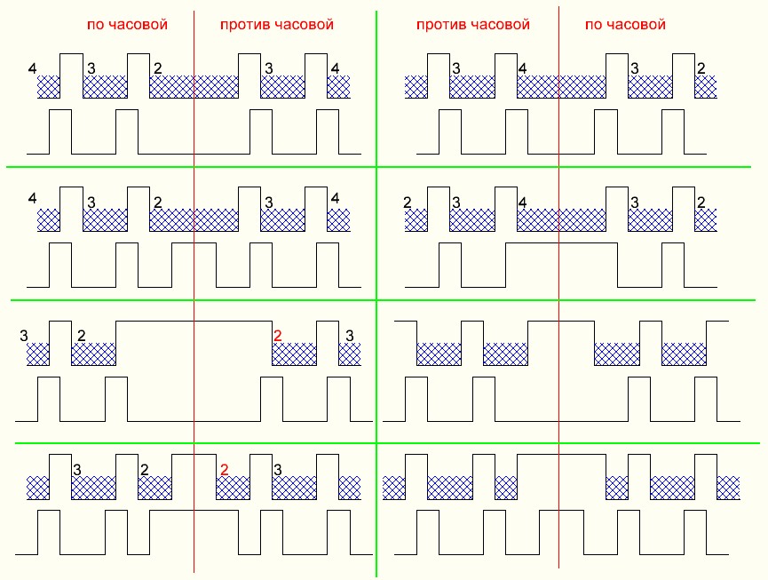

...поясняю. D7 и D6 выход энкодера, D3 - пин МК переводится в 1 когда начинается обработка прерывания активируемая сменой состояния D7. И переводится в 0 когда закончена обработка прерывания. На осцилограмме отклик на событие происходит через 1 мкс. Позже я чуток оптимизировал код и это время сократил гдет до 0,5мкс. В АВР отклик на прерывание 4 машинных цикла, + переключение порта.(При 10 MHz 1 машинный цикл = 0,1 мкс)Igor_Naum писал(а): Честно - не понял осциллограмму. И что делается в обработчике прерываний, и почему мы туда попадаем не сразу после импульса.
На моей осцилограмме в первом полупериоде код выполнянтся дольше потому как там ещё выполнянтся сравнение полученного номера импульса с константой. Эт я делал виртуальный ноль датчику - нужен был для моей задачи.
А вот Ваш алгоритм на мой взгляд нужно подкорректировать. Он годен когда датчик крутится в ту или иную сторону и не учитывает все "прелести" смены направления вращения. Смена направления вращения может произойти при различных состояниях выходов энкодера. Вот привожу возможные варианты , красная черта - момент смены направления, а цифорки, эт как бы присвоен номер штриху на шкале датчика.
