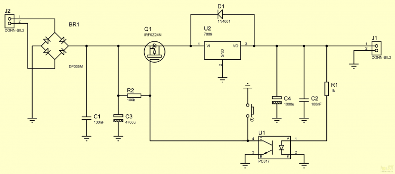

привет.
заинтересовала статья с этого сайта- "Защита от КЗ на MOSFET"
http://radiokot.ru/konkursCatDay2015/24/
одного я не понял, что происходит при КЗ? что, светодиод оптопары при КЗ гаснет? почему он должен гаснуть при КЗ?

А чего бы ему не погаснуть. :dont_know: Если при КЗ и он закоротится.

что значит- закоротится?
что то непонятно мне что происходит при КЗ и почему светодиод гаснет.
КЗ ведь можно представить как низкоомную нагрузку, ток продолжает течь по цепи, так почему светодиод должен гаснуть?

То, что падение напряжения на нём станет намного меньше напряжения его свечения.
