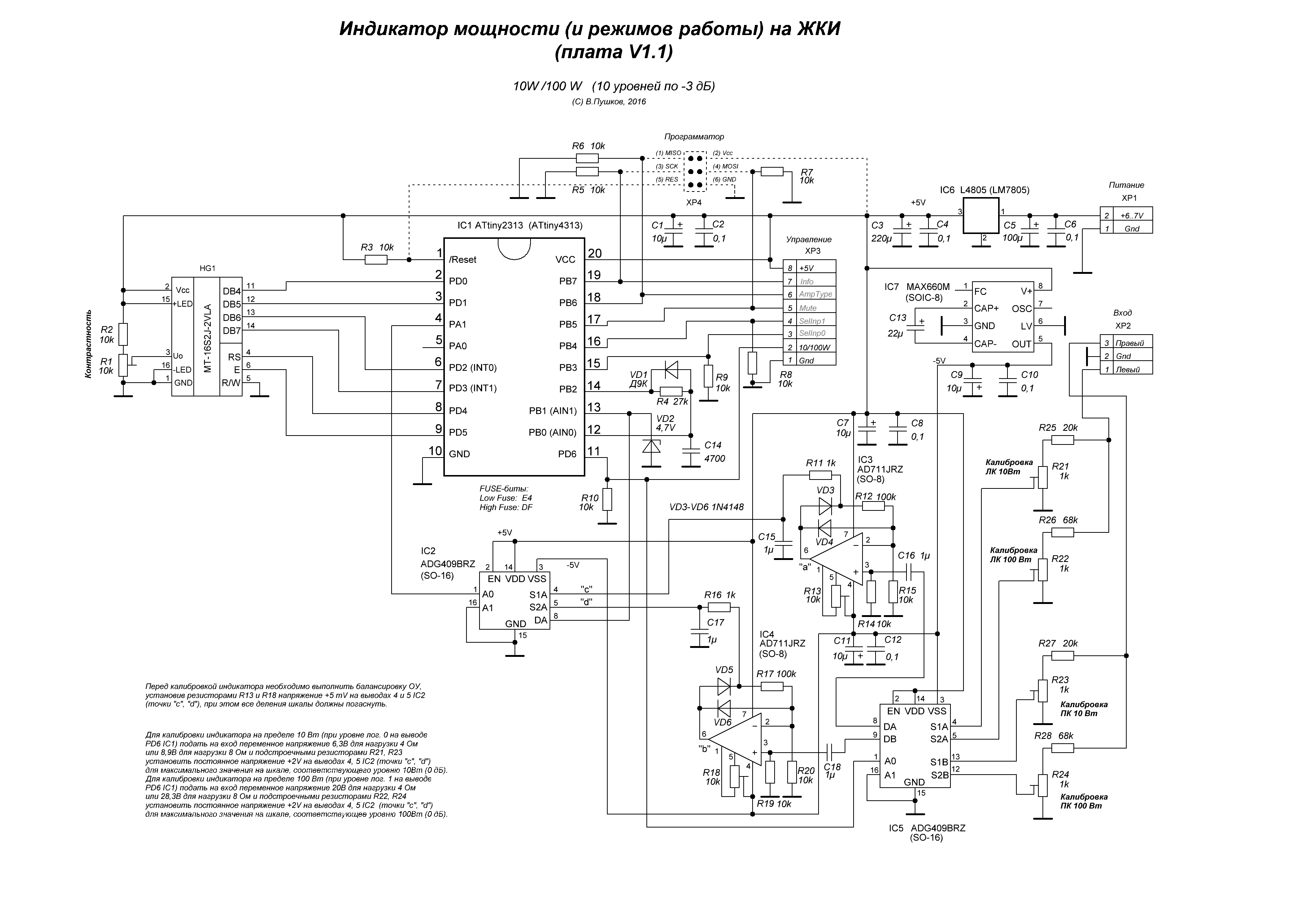

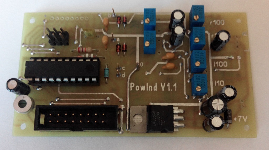

Выкладываю новую версию печатной платы (1.1) индикатора мощности, в которой вместо твердотельного реле применён аналоговый коммутатор, и сдвоенный ОУ заменён на два отдельных с возможностью их балансировки штатными средствами. Индикатор мощности можно использовать в составе любых других устройств.
Комментарий к файлу: Фотография печатной платы сверху
Плата индикатора мощности-1.jpg [223.23 KiB]
Комментарий к файлу: Фотография печатной платы снизу
Плата индикатора мощности-2.jpg [218.98 KiB]

Комментарий к файлу: Схема индикатора мощности V1.1
Индикатор мощности LCD - V1.1.GIF [200.49 KiB]

P.S. Прошивки менять не надо.
