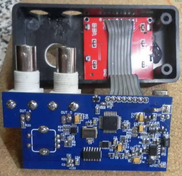

Многим не понятна конструкция прибора, далее подробно. В корпусе Z-75 удаляются внутри 4 низкие крепёжные стойки и одна высокая. Вырезаются отверстия под дисплей, разъёмы и энкодер. На плате дисплея один ряд из двух под разъём нужно обрезать, только так поместится плата в корпус. Если плату дисплея поставить на основную плату через разъём, то эту этажерку вставить в корпус не получится, поэтому платы соединяются шлейфом. Плата дисплея крепится к корпусу термоклеем, а основная плата держится в корпусе за счёт прикрученных выходных разъёмов. На крышке приклеена фольга, на плате есть пружинящий контакт.
У автора для вас есть заводские платы и некоторые микросхемы, обращайтесь в личку.

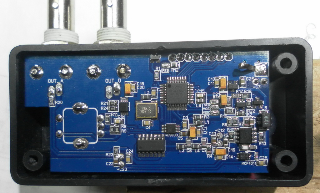

Уточните пожалуйста один момент. На плате справа от R14 установлен Ск? Он припаивается прямо на дорожку от 3 вывода МСР4011, я правильно понял? У меня на плате нет посадочного места под Ск.

Cк (корректирующий конденсатор) включается в обратную связь параллельно MCP4011 и нужен для выравнивания АЧХ на верхних частотах. Во время заказа плат на заводе место под него не было предусмотрено. Эта ошибка легко устраняется процарапыванием маски на дорожке от 2-ой ножки ОУ. После пайки Ск на место невозможно увидеть мою ошибку.
