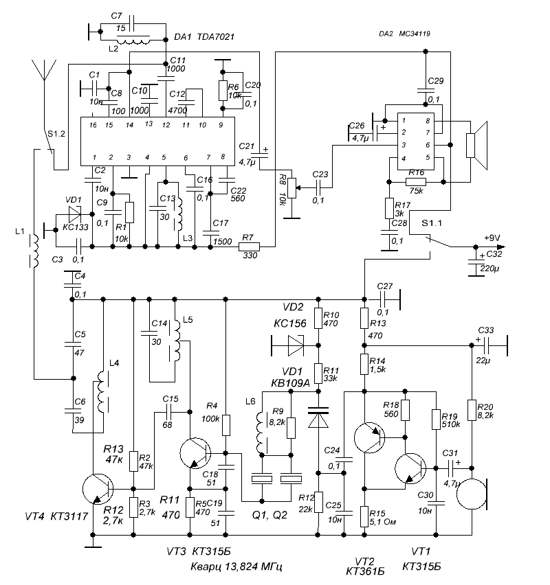

Радиостанция на TDA7021
Несмотря на кажущееся большое количество деталей, на самом деле схема элементарно простая. Питается от кроны, т.е. от 9 вольт. По сути это просто игрушка, а упор делался на простоту настройки и отсутствие дефицитных деталей. Частота 27 мгц.
Приемник на основе микросхемы TDA7021, отечественный аналог К174ХА34, построена по стандартной схеме из даташита и особенностей не имеет. Настройка на нужную частоту производится сердечником катушки L4. В принципе катушка может быть без сердечника, а настройку можно сделать с помощью подстроечного конденсатора. Подстроечный конденсатор можно поставить параллельно конденсатору С13 уменьшив его емкость.
УНЧ на микросхеме МС34119. Можно поставить любую другую подобную микросхему или даже сделать УНЧ просто на транзисторах. Т.о. получаем просто две отдельные схемы, приемник, передатчик и переключатель на два или четыре направления. Коммутируется питание, антенна. Если в качестве микрофона использовать динамик приемника, то переключатель должен быть на четыре направления, но об этом ниже. В случае, если поставить отдельный микрофон, то останется только два переключения, это питание и антенна.
Модуляция сделана узкополосная. Величина девиации устанавливается с помощью конденсатора С22 в передатчике. Чем больше конденсатор, тем больше девиация. Питается приемник от параметрического стабилизатора на стабилитроне VD1. Можно отключить резистор R1 от второй ноги микросхемы. Тогда у нас будет включено шумоподавление.
Больше никаких особенностей приемник не имеет.

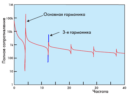

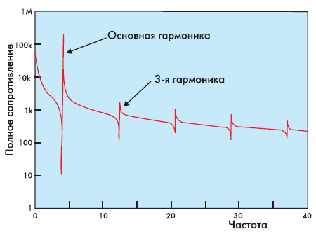

Дело в том, что мы рассмотрели основную частоту кварца, а реально кварц имеет такие же резонансы и на нечетных гармониках кварца. Т.е. например кварц с основной частотой 1 МГц имеет такую же характеристику на частоте примерно в три, в пять, семь раза и т.д. больше, но на этих частотах величина этих «всплесков» уменьшается пропорционально величине гармонике.
Я на картинке написал «примерно» т.к. к сожалению, если например, имеем кварц на основную гармонику 10 МГц, то его третья гармоника не будет ровно в три раза больше, т.е. 30 мгц. Она будет отличаться от этой цифры на сотни герц – единицы килогерц. Это часто создает дополнительные трудности при проектировании схем.
Более полная эквивалентная схема кварца с учетом его третьей гармоники выглядит так.
Теперь еще об одной тонкости встречающейся на практике, это так называемые гармониковые кварцы. На практике с этим тоже часто возникают недоразумения при изготовлении каких либо схем. Дело в том, что обычно кварцы на частоты больше 20 мгц являются гармониковые, хотя это не всегда, но чаще так.
Т.е. купив кварц на котором написано 27 МГц окажется, что 27 мгц это его третья гармоника, а основная его гармоника 9 МГц, но у подобных кварцев добиваются, что АЧХ его в районе третьей гармонике выглядела так.
Т.е. как то там делают, что бы эти максимумы АЧХ на третьей гармонике были больше, чем у не гармоникового кварца на 9 мгц. Но все равно, если этот кварц на котором написано 27 мгц поставленный в схему генератора по осциляторной схеме, он будет генерировать частоту около 9 мгц, т.е. возбудится на своей основной гармонике.
Что бы такой кварц к примеру на 27 МГц завелся на третьей гармонике все равно придется применять дополнительные меры. Просто такой кварц более легче заводится на гармонике, чем просто например обычный кварц на 9 МГц.

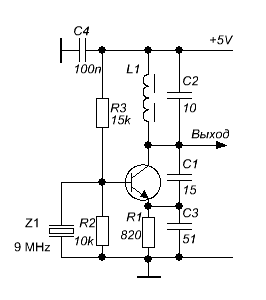

Еще один генератор в котором кварц работает вблизи параллельного резонанса.
Данная схема широко применяется для создания кварцевых генераторов с ЧМ. Дело в том, что для того, что бы получить достаточную на практике ЧМ в кварцевом генераторе, кварц должен работать на основной частоте резонанса. При работе кварца на гармонике сдвинуть его очень трудно. В данной схеме в цепь коллектора тоже можно поставить колебательный контур, но при этом кварц как и в исходной схеме все равно возбуждается на основной гармонике, а контур просто выделяет гармонику основной частоты кварца. Т.е. в данном случае мы можем выделить и четные гармоники кварца.
Это значит мы во первых можем в данной осуществить частотную модуляцию, а во вторых выделять не только нечетные гармоники, а в том числе и четные, но об этом дальше.
Генератор Колпитца.
Видим, что в данной схеме кварц можно заменить на конденсатор, а это значит, что кварц возбуждается вблизи своего последовательного резонанса.

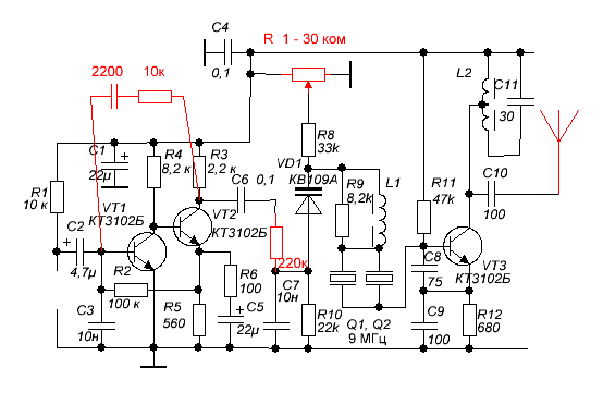

Для начала просто «тупо» последовательно с кварцем поставим конденсатор. Я поставил подстроечный.
При максимальной емкости конденсатора, т.е. 30 пф частота генерации немного повысилась и стала 8,01 МГц
При минимальной емкости подстроечного конденсатора частота стала 8,0152 МГц, т.е. при изменении емкости от 5 пф до 30 пф частота изменилась на 5,2 КГц. В принципе это неплохо. Величина перестройки зависит от статической емкости кварца Сс. Чем она меньше, тем большего изменения можем добиться. К сожалению у дешевых кварцев она обычно довольно большая. В данном случае я вытащил кварц из старой видеокарточки. С данным кварцем получается, что если вместо подстроечного конденсатора поставить варикап с большим перекрытием, то данную схему можно поставить в схему передатчика с узкополосной ЧМ.
Пределы перестройки ограничиваются тем, что при уменьшении емкости конденсатора снижается амплитуда генерируемых колебаний и при чрезмерном уменьшении емкости генерация срывается.
Теперь попробуем последовательно с кварцем поставить катушку.
Резистор 7,5 Ком параллельно катушке я потом поставил. Сначала его не было.
Сразу скажу, что частота генерации уменьшилась и мне удалось добиться частоты генерации
7,9985 МГц. Это получается если я вставляю в катушку ферритовый сердечник с большой магнитной проницаемостью вместо карбонильного. С карбонильным частота получилась 8,001 МГц
К сожалению с катушками как всегда все немного сложнее. Во первых катушка в данном случае должна иметь маленькую паразитную емкость, иначе заметного сдвига частоты добиться не удается.
Что бы выполнялось это условие катушку можно намотать секциями. У меня она состоит из пяти секций по 15 витков. Секции мотать можно как кому удобнее. Я просто закрепил их ниткой смазанной клеем «Момент» что бы не расползались, хотя можно подобрать специальный секционированный каркас катушки.
В катушку вворачивается карбонильный сердечник, хотя лучше было бы ферритовый с большой проницаемостью. Тогда, как говорил пределы перестройки будут больше, но как писал выше при этом могут появиться и «сюрпризы»

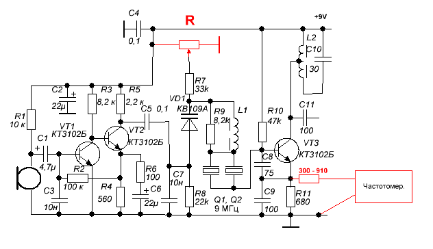

Вот я вижу сигнал на выходе генератора.
Особо нужно заметить, что синусоида получилась не совсем правильная. Что интересно это даже хорошо и это увидим дальше. Если синусоида неправильной формы, то это однозначно говорит о том, что в данном сигнале большой уровень высших гармоник которые можно выделить, что пригодится нам в дальнейшем при построении ЧМ передатчика.
Теперь заворачиваем сердечник в катушку и при каком то положении сердечника можем увидеть такую картину.
Это говорит, что наш генератор возбудился на какой то паразитной частоте обусловленной внешними элементами подключенному к кварцу. Вот именно эти паразитные колебания и убираются с помощью резистора, что включен параллельно нашей катушке. После подключения этого резистора на выходе опять видим то, что на картинке выше, т.е. чуть искаженную синусоиду. При дальнейшем увеличении индуктивности амплитуда на выходе начинает уменьшаться и генерация может или совсем сорваться или опять возникнут паразитные колебания. Это и ограничивает перестройку частоты в сторону уменьшения.
Так же величина перестройки зависит от расстояния между параллельным и последовательным резонансом конкретного кварца. Как уже говорили, этот промежуток зависит от статической емкости кварца Сс. У дешевых кварцев она довольно большая, а значит и промежуток между частотами маленький, а значит получить нужное изменение частоты труднее.
Этот частотный промежуток тоже можно увеличить схемными способами с помощью подключения внешних реактивностей, Т.е. понятно же, что емкость Сс можно нейтрализовать индуктивностью подключенной параллельно кварцу, но про это опять потом. При этом нужно учитывать, что абсолютная нестабильность частоты подобных генераторов можно оценить как 1/10 от величины полученной перестройки, поэтому особо увлекаться сдвигом частоты кварцевого генератора не нужно.
Если внешнюю цепь перестройки сделать комбинированной, т.е. поставить и катушку и конденсатор, то можно добиться большей перестройки кварцевого генератора. Что бы быть ближе к нужной нам теме построения кварцевого генератора с ЧМ, то сразу подстроечный конденсатор заменим на схеме варикапом.
В подобной схеме уже не требуется варикап с большим перекрытием для получения приемлемой узкополосной ЧМ.
Теперь про настройку данной схемы.
Первый случай, это когда нужно получить максимальную перестройку при изменении емкости варикапа.
В этом случае крутим движок переменного резистора вниз, т.е. емкость варикапа максимальная. Закручиваем сердечник катушки и следим, что бы не возникли паразитные колебания и амплитуда не снижалась до уровня, что схема становится уже не работоспособной. Я обычно останавливаюсь когда она уменьшается на 20%
Потом увеличиваем напряжение на варикапе, т.е. движок переменного резистора вверх и удостоверяемся, что при минимальной емкости варикапа колебания не срываются. Опять же можно удовлетвориться уменьшением амплитуды на выходе 20%. Эта точка и будет границей величины напряжения на варикапе которую не следует превышать.
Следует учитывать, что чем меньше емкость варикапа, тем большего перекрытия можно добиться, т.е. например с варикапом КВ109А пределы перестройки у меня получаются больше, чем с варикапом КВ102

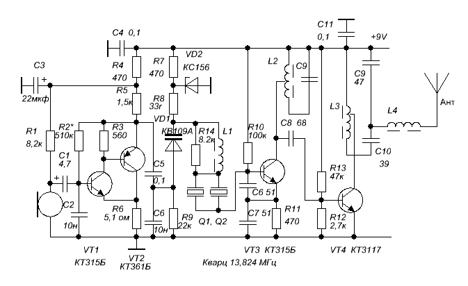

У меня есть кварц на 27,195 МГц который я поставлю в гетеродин приемника с промежуточной частотой 455 КГц. Это значит мне нужно что бы передатчик работал на частоте больше или меньше на 455 КГц
У меня есть кварц 13,824 МГц и если я эту частоту удвою, то получу частоту 27,648 МГц
Разница частот получается
27,648 – 27,195 = 453 КГц, что близко к требуемой.
Разницу в два килогерца попробуем скомпенсировать при настройке нашего задающего генератора в передатчике. Т.е. нам нужно, что бы задающий генератор работал на частоте 13,825 МГц
Реальная схема задающего генератора выглядит так.
В схеме появились неизвестные пока нам катушка L2 и конденсатор C9. Это колебательный контур настроенный на удвоенную частоту генератора работающего на частоте основной гармонике кварца и это важно. Как уже говорили, что получить ЧМ в кварцевом генераторе на практике можно только если кварц работает на своей основной частоте, так вот это в данном генераторе и происходит, а колебательный контур настроенный на удвоенную частоту выделяет вторую гармонику. Раньше мы уже отмечали, что сигнал генерируемый этим генератором имеет неправильную форму, а значит в ней присутствуют гармоники высшего порядка.
В принципе можно выделить и более высокие гармоники, но понятно их амплитуда будет меньше.
Как видим в этой схеме мы можем получить как четные гармоники, так и нечетные, что очень удобно.
Недостаток только в том, что амплитуда этих гармоник довольно маленькая и быстро убывает с номером гармоники, зато в данном генераторе можно получить хорошую узкополосную ЧМ в виду того, что сам кварц работает на основной частоте.
На транзисторах VT1 и VT2 сделан модулятор. Это по сути усилитель сигнала микрофона. Резистором R2 устанавливается половина напряжения питания на эмиттере второго транзистора.
Резистором R6 устанавливают нужное усиление.

Как выше уже говорили, величина перестройки кварцевого генератора зависит от величины резонансного промежутка кварца. При этом нужно учитывать, что абсолютную стабильность подобного генератора можно оценить как 1/10 от величины перестройки. Т.е. если генератор у нас перестраивается на 20 КГц, то можно ожидать, что его абсолютная стабильность будет порядка 2 КГц. Часто этого достаточно.
Если посмотреть на эквивалентную схему кварца, то видим, что величина промежутка зависит от статической емкости кварца. Про это уже говорили. В принципе эту емкость можно нейтрализовать внешними элементами, например индуктивностью включенной параллельно кварцу.

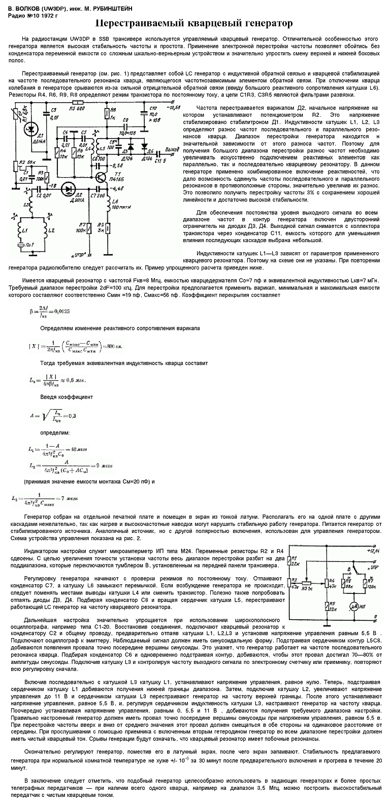

Как раз так и поступили В. Волков, М. Рубинштейн в своей статье в ж. Радио №10 1972 г, но настройка этого генератора получилась довольно трудоемкой.
Еще один способ предложили JA0AS (Mr. Shimizu) и JH1FCZ (Mr. Okubo) и названа ими "Super VXO". Впервые статья об этом генератора была опубликована в Японии в августе 1980 года в журнале "Fancy Crazy Zippy" (N 64).
По сути это просто соединение двух одинаковых кварцев в параллель. При этом расширяется резонансный промежуток этой системы из двух кварцев.
Настройка подобной схемы практически ничем не отличается от настройки схемы задающего генератора для узкополосной ЧМ описанной в предыдущей статье. Единственный недостаток схемы, что нужны одинаковые кварцы которые желательно покупать сразу, что бы они были из одной партии.

Сначала рассмотрим схему двухкаскадного передатчика с кварцами порядка 13 мегагерц с последующим удвоением.
Как видим к схеме задающего генератора с модулятором, просто добавили еще усилитель мощности на транзисторе КТ3117. На выходе можно было поставить П-контур, но я просто решил попробовать именно такую схему. П-контур поставлю в схеме с кварцами на 9,216 МГц.
Про настройку задающего генератора уже писали. В данном случае нам не важно точное значение частоты, т.к. подстройка на нужную частоту приема будет производится в приемнике на TDA7021, поэтому здесь у нас задача только получить большую девиацию. Как это делается, написано раньше.
В данной схеме можно получить девиацию довольно большую, но особо увлекаться не нужно. Достаточно, что бы в задающем генераторе она была порядка 15 – 20 КГц, а это значит, что в самом передатчике она удвоится, т.к. у нас идет удвоение частоты.
Т.о. если в первоначальной схеме радиостанции, что описана в первой статье передатчик заменить на передатчик из данной статьи, то получим уже более стабильную радиостанцию. Как выше писал в данную радиостанцию можно добавить еще один каскад на более мощном транзисторе. В принципе можно те, про которые писал в первой статье, т.е. КТ603, КТ928, КТ608Б, КТ635А, а можно и более мощный, например КТ646 или импортные аналоги.
Окончательная схема будет выглядеть так.
Понятно, что приемник можно сделать и на TDA7000 по схеме из даташита.
Настройка девиации описана в предыдущей статье, а настройка на максимум мощности мало чем отличается от настройки передатчика, что описан в первой статье.
Про катушку L6 написано в предыдущей статье.
Катушка L5 намотана на каркасе диаметром 6 мм с карбонильным сердечником и содержит 14 витков проводом 0,4 мм с отводом от середины.
Катушка L4 намотана на таком же каркасе и содержит 16 витков с отводом от 6 витка считая сверху. На схеме это видно.
Транзисторы КТ315 и КТ361 можно заменить на КТ3102 и КТ3107 соответственно.

Теперь, хотя про это уже писал, еще раз о настройке передатчика. Сначала рассмотрим, как это настроить имея приборы.
Проверим величину девиации частоты.
Сначала собрал только эту часть схемы или просто оторвал задающий генератор от остальной части схемы. Резистор «R» может быть в пределах 1 – 30 ком
На выход задающего генератора через резистор подключаем сначала осциллограф. Главное увидеть частоту 9 МГц. С помощью резистора «R» напряжение на варикапе устанавливаем 1 вольт и начинаем вкручивать сердечник катушки L1. Может возникнуть паразитная генерация. Про это уже писал.
Сбить её можно уменьшением резистора R9, что стоит параллельно катушке L1, но меньше 5-ти килом его нет смысла ставить. Или же можно выкрутить немного сердечник катушки L1, но при этом снизится величина девиации. Может также генерация срываться генерация. В этом случае имеет смысл подобрать резистор R10, что задает начальное смещение.
После этого подаем на варикап напряжение 9V. Генерация не должна срываться.
Я такое вижу.
Теперь вместо осциллографа подключаем частотомер и устанавливая на варикапе напряжение сначала 8V, а потом 1V проверяем девиацию частоты, т.е. разницу частот. Достаточно, что бы она была порядка 15 кгц. После утроения частоты она соответственно тоже утроится.
Теперь настроим модулятор. На выход модулятора, т.е. к коллектору второго транзистора подключаем осциллограф. На вход подаем сигнал с генератора НЧ синусоидальное напряжение и резистором R2 делаем, что бы ограничение синусоиды было симметричным. После этого генератор отключаем и подбором резистора R6 подбираем усиление модулятора. Просто говорим в микрофон и добиваемся, что бы сигнал был максимальным и не особо резался.
Если приборов нет, то все усложняется. В этом случае нужно начать с модулятора. С помощью резистора R2 устанавливаем на коллекторе второго транзистора напряжение 4,5V. Резистор R6 припаять переменный на 1 кОм. Параллельно резистору R5 через цепочку из электролитического конденсатора порядка 50 мкф и резистор в несколько килом подключаем высокоомный наушник или низкоомный через понижающий трансформатор. Трансформатор можно взять сетевой, например 220/9 вольт. Можно низкоомный наушник и без трансформатора включить, но уж очень тихо будет слышно. Наша задача это при максимальном усилении добиться минимума искажений когда будем говорить в микрофон. Т.е. слушаем и подбираем резистор R6. После этого его измеряем и ставим постоянный.
Теперь нужно проверить девиацию. К сожалению без приборов трудно измерить её величину, но нужно хотя бы проверить, что генератор не переходит в режим паразитной генерации. Можно воспользоваться приемником второго комплекта радиостанции, что делаете. Я же воспользовался УКВ приемником. Это описано в первой части статьи. Удобно когда у УКВ приемника диапазон непрерывный и тогда сигнал передатчика можно поймать в районе 80 – 85 МГц, но если у приемника диапазон только 88 – 108 МГц, а кварц больше чем 9 МГц, то все сложнее, но не безнадежно. Можно попробовать принять например 10-ю гармонику кварца. У меня кварц 9,216 МГц и я на приемник из сотового принял его на частоте 92,2 МГц.
Делаем такую схему. Микрофон лучше отпаять.
Из модулятора делаем мультивибратор.
Модулирующее напряжение подаваемое на варикап уменьшаем в 10 раз включив между модулятором и варикапом дополнительный резистор.
Добавляем переменный резистор.
На выход задающего генератора цепляем антенну. Можно провод длиной 30 см
Закручиваем сердечник катушки L1 полностью.
На варикапе устанавливаем напряжение 4,5V
Ловим «писк» УКВ приемником.
Тон писка должен быть чистым. Устанавливаем напряжение на варикапе 9V. Писк не должен пропадать. Возможно потребуется подстройка приемника. После этого устанавливаем напряжение на варикапе 1V. Опять же писк не должен пропасть, а главное следите за чистотой тона, т.к. если генераторе возникнут паразитные колебания, то это будет заметно по звуку. Если паразитные колебания все таки возникают, то попробовать уменьшить резистор R9, что стоит параллельно катушке L1 или немного выкрутить сердечник из этой катушки.
После этого восстанавливаем схему и в микрофон можно поговорить. При этом должны довольно разборчиво слышать свой голос.

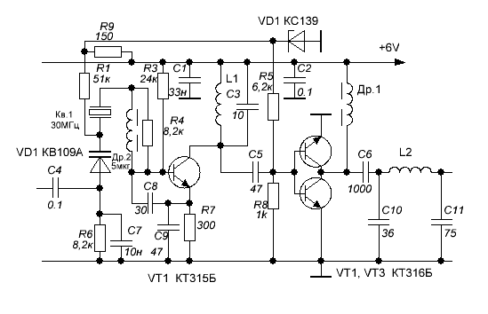

В этой радиостанции с кварцевой стабилизацией сделан только передатчик. В ней применен кварц 30 МГц на основную гармонику, что упростило схему. В принципе можно сделать и на гармониковых кварцах, но схема передатчика усложниться. В дальнейшем, если хватит терпения выложу схему радионаушника на частоту 96 МГц в которой в передатчике и приемнике применены гармониковые кварцы на 48 МГц, т.е. их основная гармоника 16 МГц.
Но сначала на 60 МГц в которой стабилизирован кварцем только передатчик. Еще была цель в данном случае избавиться от каркасов и сделать все катушки бескаркасные.
Приемник в данном случае можно сделать как на TDA7021, так и на TDA7000, а схемы взять один к одному из даташитов. Я взял TDA7000.
Видно, что схема приемника взята один к одному из даташита, поэтому описывать её нет смысла. Единственно, что нужно учесть, что катушка гетеродина L2 должна стоять как можно ближе к выводам 5-6 микросхемы. При этом приемник работает более стабильно.
В выходном каскаде передатчика лучше поставить один транзистор BFR96 или любой другой с Fт не менее 1 ГГц и с рассеиваемой мощностью на коллекторе порядка 500 мвт, но я решил попробовать поставить две штуки КТ368 в параллель. От передатчика добивался выходной мощности порядка 200 мвт и при этом сделать его двухкаскадным.
Узкое место в данном передатчике, это дроссель Др.2 Вместо него лучше поставить катушку намотанную на каркасе диаметром 5 мм с сердечником из карбонильного железа. Намотать три секции по 5 витков тонкого провода, но как выше писал, цель была избавиться от катушек с каркасами, хотя с каркасами настройка была бы удобнее. Потом приведу схему подобного передатчика, где катушки намотаны на каркасах с сердечниками из карбонильного железа.
В качестве дросселя Др.2 пробовал фабричный дроссель ДМ-2,4 5. Просто он у меня был под рукой.
Но он большой по габаритам, поэтому попробовал такого вида. Он тоже на 5 мкгн и в принципе он тоже подошел.
Выше уже писал, что данный дроссель должен иметь маленькую собственную емкость иначе трудно добиться нужной девиации частоты. Также девиация зависит от величины индуктивности. Чем больше индуктивность, тем большей девиации частоты можно добиться, но при чрезмерной индуктивности может или сорваться генерация или генератор перейдет в режим паразитных колебаний. Поэтому выше и писал, что вместо него лучше намотать катушку секциями. Про все это уже писал в предыдущих частях данной статьи.
Для того, что бы из двухкаскадного передатчика выжать максимальную мощность в задающем генераторе стоит еще дроссель Др.1, но он не критичен к параметрам и его величина может быть в пределах 20-40 мкгн. Также, что бы в передатчике ограничиться двумя каскадами, в задающем генераторе поставил довольно мощный транзистор КТ3117, что позволило увеличить его коллекторный ток. Можно поставить что либо из импорта, например 2N2222.
Схема передатчика стандартная и уже описывалась в предыдущих частях. Кварц возбуждается на частоте основной гармоники 30 МГц. В коллекторной цепи задающего генератора на VT3 стоит колебательный контур настроенный на частоту 60 МГц. Дальше идет усилитель мощности на транзисторах VT1 и VT2, которые включены параллельно или на одном BFR96. В модуляторе можно поставить КТ3102.
Настройку уже тоже описывал. В модуляторе подбором резистора R16 установить на коллекторе VT4 половину напряжения питания, т.е. 4,5 вольта. Если есть приборы, то нужно на вход модулятора подать синусоидальный сигнал частотой 1 кгц величиной в несколько милливольт и повышая звуковое напряжение с генератора и подбирая резистор R16, добиться симметричного ограничения синусоиды.
Катушку L3 для начала не ставим, а на выход передатчика припаиваем резистор 51 Ом и диодный пробник. Про это писал в Ч.1
К сожалению удостоверится, что задающий генератор не возбуждается на паразитных колебаниях удобнее проверять осциллографом, но можно принять сигнал данного передатчика радиовещательным приемником на частоте в районе 90 МГц и говорить в микрофон. Подстроечные конденсаторы С31 и С32 при этом нужно поставить на минимум емкости. Звук должен быть качественный. Не забывать, что возможна акустическая связь, поэтому приемник лучше слушать через наушники. Про это тоже уже писал.
Потом крутим подстроечники С32 и С31 и добиваемся максимума показаний мультиметра включенного через диодный пробник, что приведен выше. Подстройку также можно делать раздвиганием витков катушек. У меня получилось где то 4 вольта.
Осталось настроить удлиняющую катушку L3. Её можно рассчитать по программе, ссылка на которую дана здесь.

Микросхему так же переводим в узкополосный режим, поэтому в модуляторе резистором R22 нужно подобрать такое усиление, что бы девиация не превышала ±5кГц. В данном случае удобнее модулятор сделать по другой схеме, как это сделано в Ч.5 данной статьи. Проще сказать, что бы когда громко говорим в микрофон, то не было искажений на пиках сигнала, а лучше ограничение звукового сигнала. У меня получилось, что на варикап нужно подать напряжение звукового сигнала 1V. Про это подробно написано в Ч.5 данной статьи.
В гетеродине приемника применен кварц на 20 МГц. Он возбуждается на третьей гармонике, поэтому подстроечный конденсатор последовательно с кварцем в данном случае не ставим, т.к. двигать частоту кварцевого генератора на гармониках кварца нет смысла. Нужный сдвиг будет делаться в передатчике, поэтому в передатчике вместо дросселя последовательно с кварцем нужно поставить катушку с подстроечным сердечником. В передатчике, как и в предыдущем случае применен кварц 30 МГц основной гармоники. В схеме частота удваивается. Можно конечно и в передатчике применить кварц на 20 МГц, что стоит в приемнике, но передатчик в этом случае для получения приемлемой мощности придется делать по трехкаскадной схеме. Про это раньше уже писал.
Данные катушек передатчика можно взять из прошлых схем. Их кроме L7 можно сделать бескаркасными, т.е. все как в предыдущей части данной статьи.
L7 намотана в три секции 3х5 витков. Провод 0,1 – 0,15 мм
В данном случае в приемнике катушки намотал на каркасах диаметром 5,5 мм с сердечниками из карбонильного железа.
L1 содержит 6 витков провода 0,4 мм. Длина намотки 10 мм.
L2 намотана поверх L3 и содержит один виток провода 0,15 мм
L3 содержит 7 витков провода 0,4 мм. Длина намотки 10 мм.
L4, как писал зависит от антенны.
Можно сделать 6-ти вольтовый вариант данной радиостанции. Для этого в приемнике нужно только уменьшить резистор R1 до 100 Ом. В передатчике поставил катушки на каркасах диаметром 5,5 мм с карбонильными сердечниками, что упростило настройку. Для пробы транзисторы в передатчике поставил КТ315Б и КТ316Б. В принципе работают нормально. Я от этого передатчика мощности не добивался. Получилась порядка 100 мвт.
Модулятор тоже по желанию или простейший или с ограничением.
Резистором R14 установить напряжение на коллекторе VT2 порядка 3 вольта. Лучше подать на вход модулятора сигнал с генератора звуковой частоты и добиться, что бы было симметричное ограничение синусоиды, но это если есть осциллограф. Резистором R4 на коллекторе VT5 установить половину напряжения питания.
Если делать модулятор без ограничения, то сигнал на варикап нужно просто взять с коллектора второго транзистора. Подстроечным резистором R15 выбираем уровень звукового напряжения. Как выше писал, оно получается в пределах 1 вольт. В случае применения ограничителя подобрать нужно еще и резистор R13, т.е. установить звуковое напряжение на коллекторе VT5 порядка 1 вольт, а точнее такое, что бы девиация частоты была порядка ±5 кГц. Как это делается, писал раньше. Можно просто добиваться максимальной громкости при приеме и при этом допустимых искажений.
