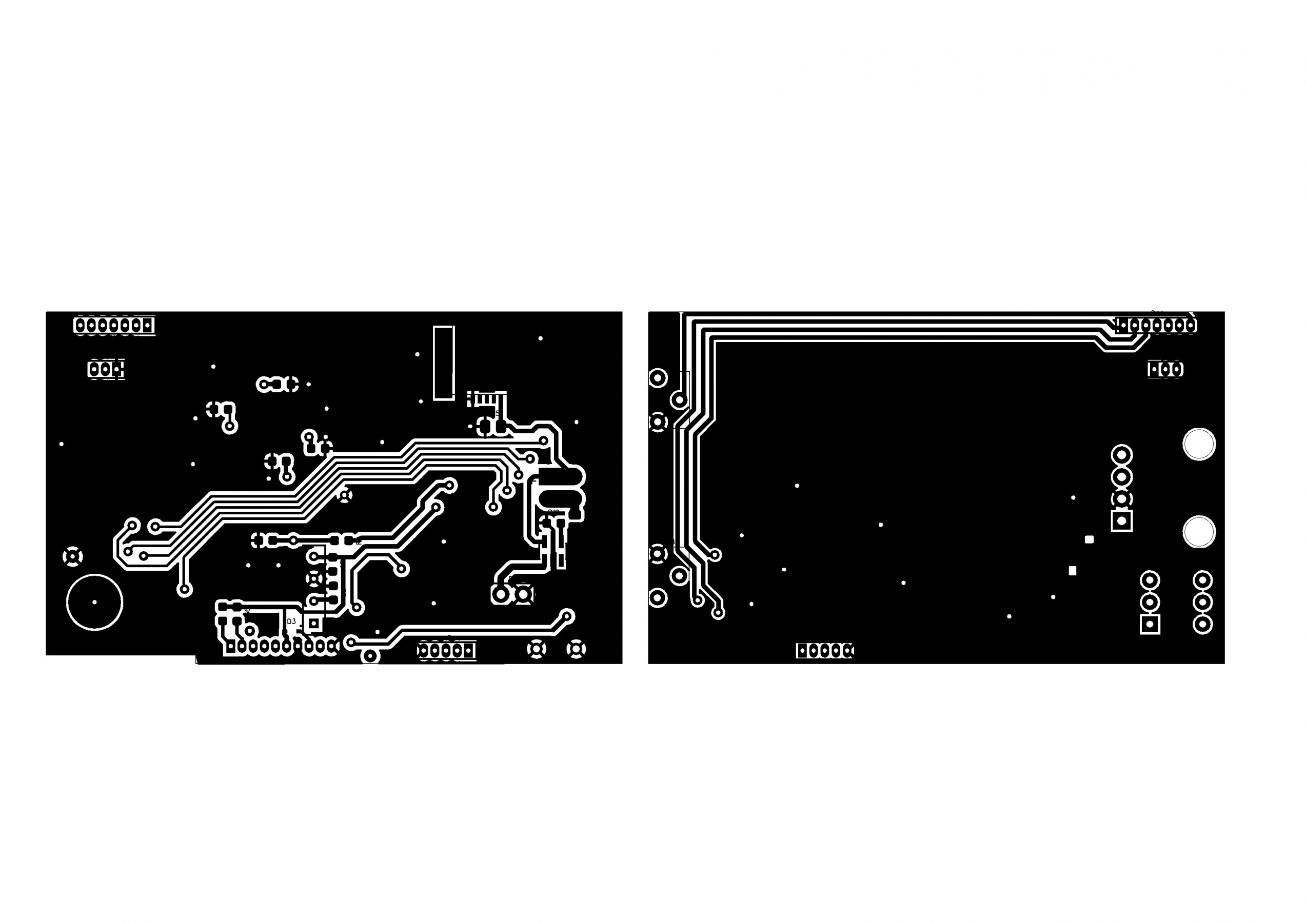

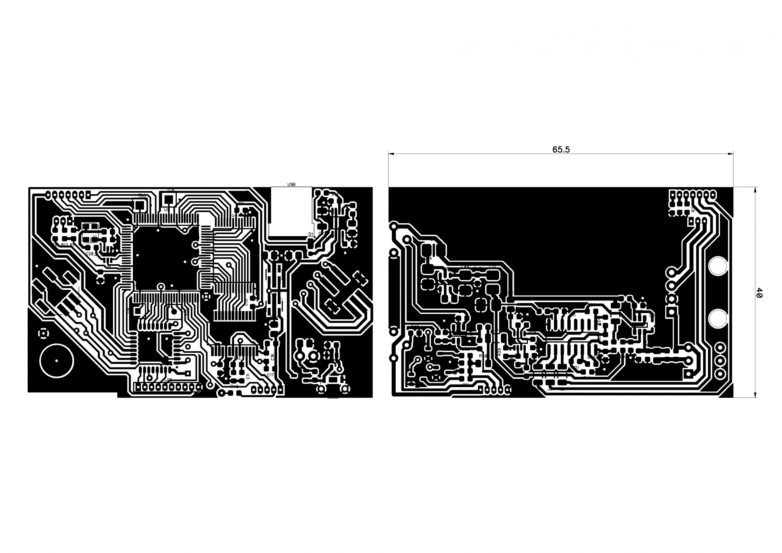

Приложил руку к плате.

Эти файлы для изготовления ПП по ЛУТ или флтошаблону использовать нельзя - кроме дорожек на них выведены контуры компонентов, которые замыкают дорожки - лишние слои включены при выводе на печать.
А где именно прикладывание руки?

Под лут и не задумывался, в этом варианте меньше ошибок под производство ПП.
