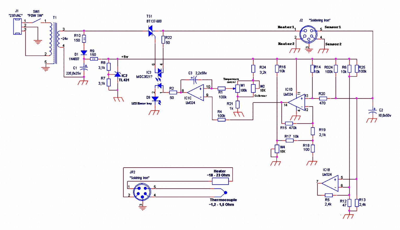

Добрый день. Вопрос от начинающего радиолюбителя. Собираюсь делать паяльную станцию, на похожую на Hakko-936, нашел на сайте подобную тему http://radiokot.ru/lab/analog/50/
Так вот возник вопрос, подскажите пожалуйста функции подстроечных резисторов W2, W4 (что будет меняться, если их крутить) в схеме приложенной в файле или по данной ссылке.

W2 будет менять диапазон изменения температуры, а W4 смещение относительно нуля.
Пример. W2 установит изменение например от 100 до 400 (диапазон 300 градусов), а W4 может его сдвинуть например от 50 до 350, или от 150 до 450. Цифры абсолютно "от потолка". Это попытка объяснить.

Что- то, мне кажется, схема немножко "переусложнена"
Можно было бы сделать проще- а усилитель термопары вообще можно было бы взять из статьи http://radiokot.ru/lab/controller/10/
Собственно- вся схема- состоит из двух основных частей- усилителя сигнала термопары- IC1D, и компаратора- IC1C...
Ну, и, собственно, управление тиристором. Зачем ещё один ОУ стоит- не совсем понятно... (компенсация "холодного спая"?)

Купил пару паяльников на АЛИ по дешёвке и решил повторить схему. При проверке обнаружились ошибки ( может китайцы намеренно их сделали ). Это не так критично, потому, что на плате правильно. Вот так.
3-ий ОУ ( нижний ), видимо, предназначен для индикации аварии, когда, например, симистор пробит и нагреватель паяльника напрямую подключен к обмотке транса, когда температура превысит верхний предел. Забыли поставить светодиод на выход ОУ Получился аппендикс.
Обвязку этого ОУ можно не паять, а можно применить LM358.

Добрый день! Посоветуйте R22 стоит переделывать, как у Вас в схеме? И так же R024 нужно убирать со схемы? Заранее спасибо!

Дело в том, что на печатной плате R22 подсоединено правильно, а на схеме симистор нарисован неправильно, попутаны анод и катод ( анод 1 и анод 2 ) и как нарисовано, схема работать не будет.
R024 на плате нет и на его месте стоит R14. В схеме ошибок много, а на печатной плате всё сделано правильно.

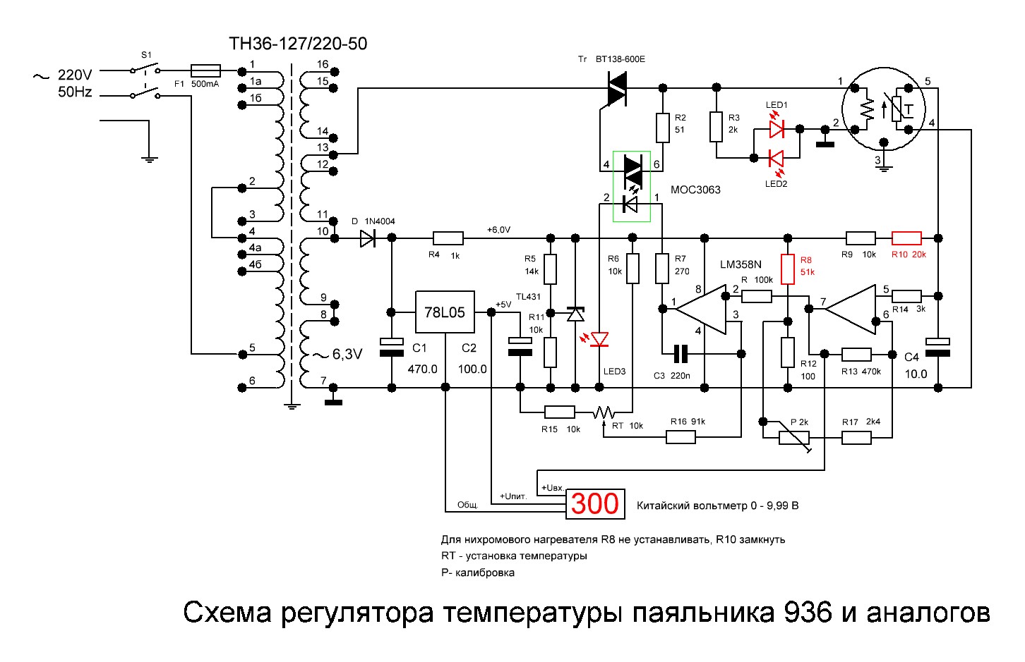

Ещё одну статью писать на ту же тему не хочется. Кратко опишу проделанную работу здесь и отвечу на вопросы.
Как и автору статьи, мне не захотелось тратиться на станцию. Купил на Али по дешёвке пару паяльников 936 и десяток сменных жал.
Они оказались с нихромовыми грелками 24 В/ 50 Вт. примерно на 12 Ом и термопарами.
Зная, что с керамическими лучше, прикупил ещё пару нагревателей там же. Они тоже на 24 В/ 50 Вт и имеют нагреватель примерно 4 Ом и терморезистор примерно 60 Ом в холодном состоянии.
Паяльники оказались не слишком качественные, пришлось их перебрать и доработать. Жала прислали 6 - медных и 4 - железных, но магнитятся все из-за толстого слоя никеля. Их тоже допилил, так как они имели разброс критических размеров до 2 мм. В один паяльник вставил керамическую грелку. Теперь имею два разных с запасными нагревателями.
Подавая разные напряжения на нагреватели паяльников и измеряя температуру, вычислил температурные коэффициенты: у термопар 6 мВ/100 гр. и 7,5 мВ/ 100гр. и у терморезисторов 30 Ом/100 гр.
Доработал схему, чтобы усилитель сигнала термодатчика выдавал 2,00 В - 4,00 В при температуре от 200 гр. до 400 гр. - это рабочий диапазон для пайки олово-свинцовыми припоями.
Чтобы ОУ был линейным в этом диапазоне, повысил его питание до 6 Вольт.
Теперь стало просто, подавая опорное напряжение от 2,00 В до 4,00 В с переменного резистора на компаратор получаем температуру стабилизации паяльника от 200 до 400 градусов.
Измеряя напряжение на выходе ОУ усилителя сигнала термодатчика вольтметром имеем показания в градусах Цельсия. Дёшево и сердито.
Можно поставить дешёвый китайский цифровой вольтметр или стрелочный. Чтобы запятая ( точка ) не мешала, просто замазал её чёрным маркером.
Питается цифровой вольтметр от отдельного стабилизатора 78L05, чтобы помехи от его работы не проникали в аналоговую часть схемы.
Вот отлаженная схема, она не сильно отличается от китайской и это позволяет легко доработать 936 станцию.

Добрый день! Я так понимаю, с трансформатора должен быть выход на 24В и 6В, подскажите на какой примерно ток наматать обмотку на 6В? И еще вопрос оптопару обязательно MOC3063 или старую MOC3021 можно оставить?
- Vingrad
- Вымогатель припоя
- Сообщения: 607
- Зарегистрирован: Вт мар 17, 2015 09:34:30
- Откуда: Запорожье
Re: Слон - 936 esd
Я использовал трансформатор ТН36, в нём 4 обмотки, каждая на 6,3 В. Схему питаю от 12,6 В, там две обмотки последовательно, каждая по 6,3 В, но можно запитать и от 24 В, подсоединив диод через резистор, гасящий лишнее напряжение, как в схеме 936.
На паяльник подаю 18 - 20 В, так как мне попались нагреватели с сопротивлением 12 Ом, а не 18 Ом, как в оригинале. Это снижает максимальную мощность до 30 Вт, вместо 50, но повышает надёжность и долговечность. Китайцы любят всё преувеличивать. Мне этой мощности вполне хватает, даже при 12 вольт паяльник разогревается до 500 градусов ( без регулятора ).
Можно применить МОС3021, нужно будет уменьшить резисторы R14 примерно до 100 Ом и R4 до 300 Ом. Для контроля работы симистора служат светодиоды LED1, LED2 - они должны оба светиться.

Могу ещё "доработку" предложить- если поставить переключатель входа вольтметра - на выход усилителя термодатчика/на движок переменного резистора установки температуры то можно видеть не только температуру паяльника, но и установленную температуру.. В какой- то ПС это именно так и сделано..Vingrad писал(а): Измеряя напряжение на выходе ОУ усилителя сигнала термодатчика вольтметром имеем показания в градусах Цельсия. Дёшево и сердито.![]()
Можно поставить дешёвый китайский цифровой вольтметр или стрелочный. Чтобы запятая ( точка ) не мешала, просто замазал её чёрным маркером.![]()
зы.. У меня ПС построена по похожему принципу, только вместо компаратора и "китайского вольтметра" применён МК..
Только переключение "источника сигнала" для индикатора- "автоматическое" - пока крутишь резистор установки температуры- индикатор показывает его положение, когда ручка "в покое"- то индикатор показывает температуру паяльника.
зы.. Эта ПС уже выполнена в трёх экземплярах, и работает у меня уже чуть больше пяти лет..
