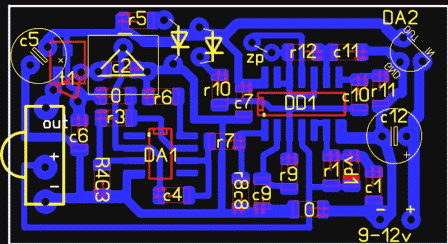

http://radiokot.ru/circuit/digital/security/40/
ИНДИКАТОР ИК ИЗЛУЧЕНИЯ СРЕДСТВ СЪЁМА АКУСТИЧЕСКОЙ ИНФОРМАЦИИ НА ПОДНЕСУЩИХ ЧАСТОТАХ: 20 - 200кГц.
НАЗНАЧЕНИЕ УСТРОЙСТВА.
Для фиксации ИК излучения на поднесущих частотах 20-200кГц. Это могут быть ИК устройства съёма акустической информации (ИК жучки ), либо лазерный съём информации, при котором часть энергии ИК излучения проникает в помещение (комнату) и фиксируется данным устройством.
Основные технические характеристики.
--- Спектр принимаемого ИК излучения: 0,85-1,2 мкм. (ближний ИК диапазон).
--- Диапазон принимаемых поднесущих частот: 20 - 200 кГц.
--- Принимаемый сигнал может иметь любой вид модуляции (ШИМ, ЧМ, АМ и т.д).
--- Индикация: световая (мерцает светодиод) и звуковая (кратковременные звуковые посылки).
----Питание: любой источник с напряжением 9-12В. В носимом варианте батарея типа Крона - 9В.
--- Угловое поле интегрального ИК датчика - 110 градусов.
--- Время непрерывной работы при использовании батареи типа "крона" alkaline - 80 часов.
Устройство может быть расположено как в отдельном корпусе, так и закамуфлировано в настольных часах (например), в корпусе охранного датчика движения и т.д.
Звуковой сигнал можно и отключать, если поставить выключатель.

Особенности схемы.
--- Для приёма поднесущих частот ИК излучения использован интегральный датчик, который питается от генератора коротких отрицательных импульсов. На выходе ИК датчика имеем короткие положительные импульсы, которые уменьшаются по амплитуде при облучении датчика ИК сигналом. Транзистор Т1, эмиттерный повторитель-детектор импульсных сигналов. Микросхема DA1 выполняет роль компаратора, где происходит сравнение постоянного напряжения на делителе R3 и R4 с поступающим продетектированным напряжением от ИК датчика. Конденсатор C4, резисторы R7, R8 и конденсатор C8 осуществляют некоторую задержу индикации, что необходимо для избавления от кратковременных помех.
Дальнейшая схема не требует комментарий - звуковая и светодиодная индикация.
Настройка схемы состоит лишь в подборе порога срабатывания компаратора. Резистор R2 вращают до появления звукового сигнала, затем в обратном направлении до его пропадания. Это и будет режим максимальной чувствительности устройства. При дальнейшем вращении чувствительность будет уменьшаться.
Размер платы 25 на 45мм. можно использовать и DIP микросхемы. Кр140уд1208 (например) и К561ТЛ1. Операционный усилитель может быть и другим, только если вас устроит его ток потребления.
Рекомендации по эксплуатации устройства.
ИК приёмник желательно не направлять на лампы освещения - это может вызвать ложные срабатывания. Этот датчик можно прикрыть козырьком либо поставить дополнительный фильтр. В большинстве случаев можно найти необходимое место его расположения. Можно поставить включатель для отключения звука, если это необходимо.
фото платы ик.jpg [51.95 KiB]
печатка ик.gif [45.79 KiB]
А как быть с этим ?
Available types for different carrier frequencies
Type - - - - - - fo
TSOP1730 - 30 kHz,
TSOP1733 - 33 kHz,
TSOP1736 - 36 kHz,
TSOP1737 - 36.7 kHz
TSOP1738 - 38 kHz
TSOP1740 - 40 kHz
TSOP1756 - 56 kHz
http://pdf1.alldatasheet.com/datasheet- ... P1756.html
Может лучше применить фототранзисторы ?
http://www.chipdip.ru/catalog-show/phototransistors/
http://lib.chipdip.ru/159/DOC000159545.pdf
И ещё вопрос. Зачем питание сделано
 Заголовок сообщения: Re: индикатор ИК излучений на поднесущих частотах
СообщениеДобавлено: Вс мар 15, 2015 09:25:40
Карма: 174
Рейтинг сообщений: 1910
Сообщений: 23259
Рейтинг сообщения: 7
Такой ИК приемник имеет внутри себя узкополосный активный фильтр.
При импульсном питании приемника (и соответственно фильтра)
этот фильтр начинает "звенеть" от сигналов (если они есть) в очень широком диапазоне входных частот.
В этом и состоит оригинальность схемного решения. Внимательно почитайте описание.
Ну, почитал ещё раз. Ничего о
в этом описании нет.
И хотелось бы увидеть объяснение на техническом языке, а не на сленговом .
Что значит
P.S. И ещё вопрос. Каким образом проводились испытания сего изделия на практике? В частности, в заявленной полосе частот ?
СообщениеДобавлено: Вт мар 17, 2015 08:12:20
Карма: 174
Сообщений: 23259
Для проверки устройства был изготовлен имитатор ИК передатчика с изменяемой частотой передачи.
Только после испытаний и был установлен рабочий частотный диапазон.
Простите, вы не знаете, что такое "звон" фильтра или контура?
