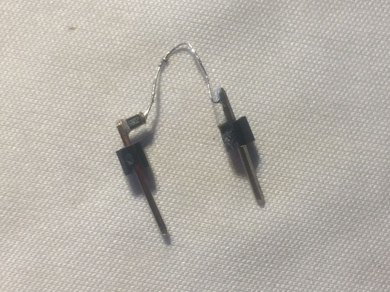

Все, кто желает могут попробовать выполнить следующие действия для восстановления прошивки
на устройствах с этим МК(на свой страх и риск, хотя и так кирпич уже получен
1 Предпочтительно использовать "виндоувс ХР".
2 Скачать и разархивировать то, что во вложении и то, что на офф. сайте: ссылка.
Будем пробовать эти загрузчики по очереди, сначала с офф сайта, затем из вложения.
3 Прежде чем запускать DFU(путь к нему не должен содержать русских букв) необходимо припаять два элемента на плату
вашего устройства. Резистор 47 кОм и кнопку. На рисунке красным цветом показано куда паять на примере зарядного устройства.
Схема:
Плата:
4 Отключить от вашего устройства(зарядное или что-там еще, требующее восстановления) все батареи и питание.
5 Запустить DFU.
6 Подключить устройство к USB порту компа.
7 Если комп не определил устройство, то нажать на кнопку и отпустить.
8 Комп должен "увидеть" устройство, если так, то можно указать файл прошивки(кнопка Load) и нажать кнопку Upgrade.
Если что-то не получится, опишите подробно, подумаем как решить

Прошил, отписываюсь. Вместо резистора на 47к использовал на 60к и кнопку заменил пинцетом, все подключал на штырьки к которым подпаял резистор. Прошивал прошивальщиком с родного сайта, он тоже поддерживает такой режим прошивки. До замыкания "кнопкой" комп не видел устройство.Rtmip писал(а):Думаю, что есть шансы. Нормальный такой МК, не должен слетать загрузчик.KOSTYA писал(а):Комп не видит зарядку. Наверно слетел boot по USB скорее всего не поднять.

Спасибо, что написали. Другим будет легче восстановить свое устройство. Мой метод восстановления рабочий, это хорошо

Раскирпичилась!!! +1
