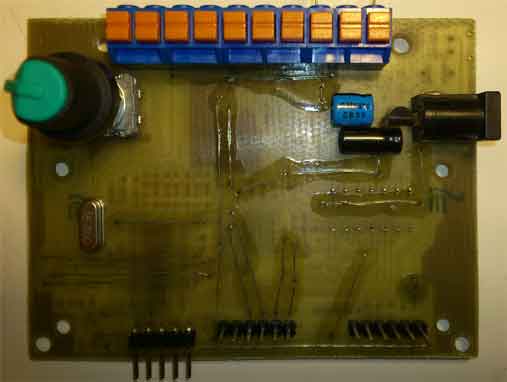

Добавил картинок вида в корпусе и фото платы с двух сторон со снятым индикатором.
Комментарий к файлу: Вид в корпусе
FOTO1.jpg [13.51 KiB]
Комментарий к файлу: Печатная плата снизу
FOTO2.jpg [20.12 KiB]
Комментарий к файлу: Печатная плата сверху без индикатора

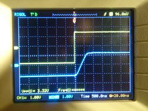

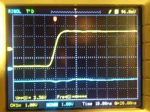

100 Ом выбрано из допустимой нагрузочной способности выходного операционника на короткое замыкание . Если не коротить выход то можно выходные резисторы уменьшить до 50 ом или 75. Но мне было важнее не спалить выход при разных экспериментах.
Скорость нарастания ПХ - 550 nS, при амплитуде 3,3 вольта - это около 6В/мкс. Что не так уж и плохо для бюджетного. Замерял на рабочем образце с отключенными фильтрами в настройках. По поводу разъемов - спорный вопрос, кому как удобнее. Например Г3-111, который до 2 МГц, имеет обычные гнезда. Ну и каждый может поставить что нравится.
Предыдущий был с переменным резистором на выходе для регулировки амплитуды. Все нравилось , пока не пришлось калибровать схемы с нелинейным усилением, типа логарифмических усилителей. По таблице напряжение вход - напряжение выход. Приходилось делать два замера на входе и на выходе и долго ловить переменным резистором нужную амплитуду. Теперь напряжение на выходе генератора устанавливается без дополнительного измерения. А поставить взамен переменники не проблема для желающих.

Обещанные фотки прямоугольного сигнала с аналогового выхода и цифрового выхода.
Развертка соответственно 50 мкс/дел , 500 нс/дел, 10 нс/дел
А вот для регулировки амплитуды на цифровом выходе уже потребуется переменный резистор, там фиксированная амплитуда 3,3 вольта. Сдвиг работает. Если требуется далее подавать на цифровые схемы - то тогда использовать цифровую землю.
