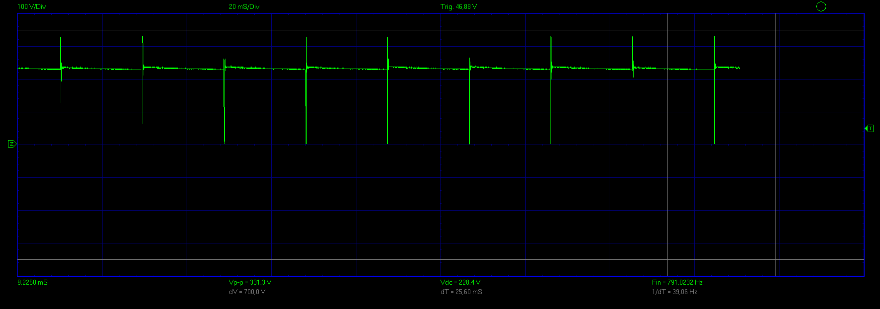

Re: Замечательная IR2520
Погонял с разными индуткивностями из тех, что были под рукой. с тем что вчера - греется сильно. Сложил два сердечника от китайцев, получил типа Е19/8/9 с зазором 2.1, намотал проводом 0.2 (что был) до 1.5мГн - греется. Проводом 0.5 не смог уложить более 700мкГн, включать побоялся.
Зато увидел, как должно происходить включение!!! Сразу после подачи питания примерно в течение 1сек. тихо и плавно лампа зажигается!
Взял сердечник и каркас от фильтра блока питания Е25/10/6, намотал 0.5 до заполнения - получил ок.800мкГн. Уменьшил зазор до ~1мм, получил 1.5мГн, включил - вроде не греется. Короче, дело в дросселе.
Теперь переформулирую вопрос. Откуда у Вас берется индуктивность 1.5мГн? Что я делаю не так, что мне дизайнер дает 2.8-3.5? Интересно с точки зрения пересчета на лампы другой мощности. И второе (с точки зрения использования сердечников от доноров, а не покупных т.е. банальной экономии денег). На что обращать внимание в дросселе? Т.е. если с зазором например, 1мм вместо 2мм и нужной индуктивностью и все будет работать нормально и не греться то Ок?

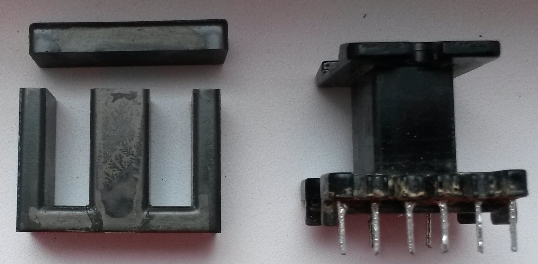

На счет длины зазора кстати да возможно, не обращал внимания. Для любого дросселя если есть возможность увеличить зазор, ею необходимо воспользоваться
. Лучше (в плане электромагнитной совместимость) пилить только центральный керн, а внешние не трогать, но в опытном образце можно и прокладки совать. Для зазора в 2мм прокладка в 1мм по-моему не комильфо.
На RM8 мне пришлось для ЛД40 спилить центральный керн почти весь.
Для примера на E25,4/10/7 N27: не менее 280 витков и зазор длиной 2,5 мм(минимум), сравните с расчетом BDA.
Нормальная температура дросселя до 75град. Если не больше, то не стоит волноваться.
Кондер греется х.з. из-зи чего. Увеличить емкость будет только лучше.

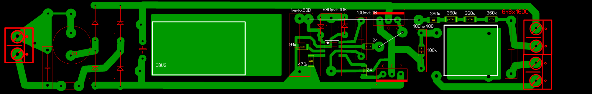

Плата вроде соответствует схеме, за исключением того, что не выполнены рекомендации по разводке. Не сильно дружу с графическими редакторами, + у Вас не подписаны позиционные обозначения деталей. Если учесть рекомендации (мой опыт их подтверждает) то должно выглядеть, как на вложеном файле. Цитата рекомендаций из форумов:
Километровые дороги от кондера к транзисторам - это плохо. А от установки С2 (по вашей схеме - пленка на ногах электролита) я вообще в шоке - зачем, спрашивается, стоит? У Вас токи проходят вообще мимо электролита CBUS и пленки! 2 нога микрухи ловит мусор с дорожки "минус кондера - исток VT2" (нижний по рисунку платы)... Короче, С2 должен стоять четко возле истока VT2 и стока VT1, электролит - тоже как можно ближе к ним и к С2, 2-ю ногу - на исток звездой. Желательно электролит отразить по горизонтали.
С8 (680р*500В)- тоже убрать с ноги микры и на точку соединения транзисторов звездой ( а еще лучше 6 ногу на исток верхнего транзистора звездой).
Т.е новые дорожки - белым.
Кроме того, резистор 100К smd - стремно по напряжению (200В, перегрузочное - 400), может пробиться. Поставьте как все МЛТ или буржуйский 0,5-1Вт. Для эксперимента эти доработки делаются проводками. Если не поможет - ждите ответа от гуру.
то Андрей. Наконец дошли руки до дросселя. и новой микры. сделал два дросселя на Е25/13/7, сердечник китайский, намотав проводом 0,5 150 и 180 витков, и зазором подогнал до 1.5 и 1.7 мГн (ок. 2мм в центральном керне). Тестовый полет нормальный, дроссель греется до 60 град, но даже горячий стартует нормально - плавно и бесшумно. Принес домой, на выходных буду ставить в свою "аномальную зону"
- Вложения
- переделки платы
- (44.22 КБ) 1195 скачиваний

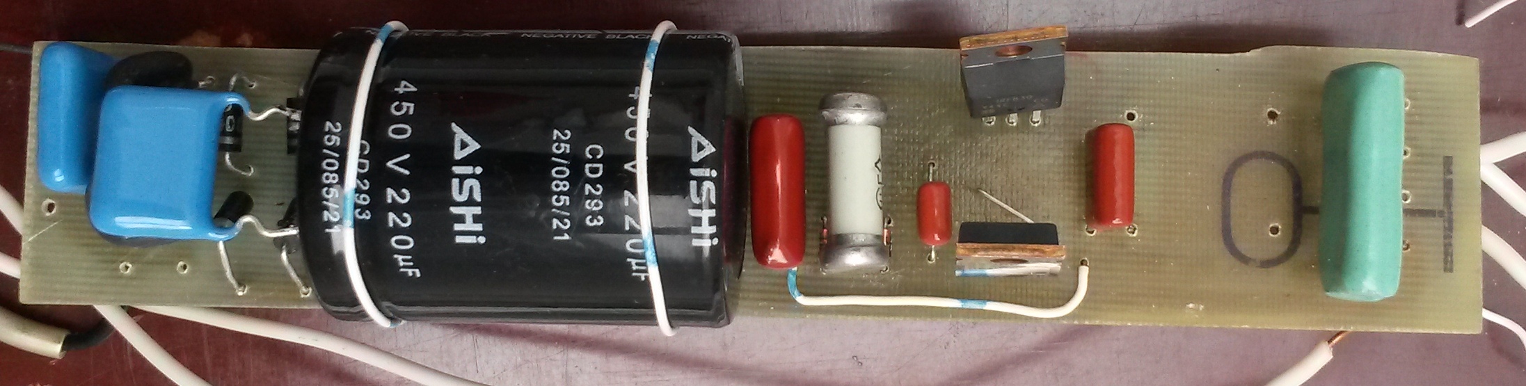

Печатную плату взял из темы про баллисты, подправил только под свои конденсаторы.
Дроссель взял от китайского балласта на транзисторах, он как раз 1,5 мГн, намотан на Ш6х6, зазор 1 мм, попробую увеличить зазор до 2 мм и домотать катушку.
Увеличил зазор индуктивность стала 830 мкГн, лампа мерцает в течении 1 секунды потом гаснет. Домотал до 1,4 мГн, лампа не горит и не мерцает. Сдается мне все дело в дросселе...
