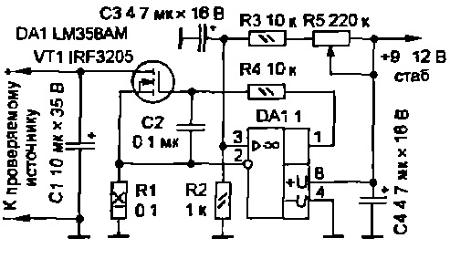

А что не так с напряжением на R16? А то я на распутье какую нагрузку собрать, эту или вот эту

По моему мнению, лучшая нагрузка - это резистор с низкой индуктивностью. Электронные нагрузки, встречающиеся в сети - это, как правило, источники тока с обратной связью. Если надо что-то нагреть :)) или зарядить АКБ, то вопросов нет - сгодится. Но если вы испытываете/настраиваете источник питания или, хуже - его переходные процессы, то понять, почему что-то идет не так, может быть затруднительно, ибо проблему может создавать именно электронная нагрузка. Поэтому я и спросил о форме напряжения на резисторе К16 в импульсном регуляторе.
Схема на приведенном вами рисунке - линейный регулятор тока, но и там могут быть нежданные эффекты, например, самовозбуждение при некоторых условиях.
Подождем результатов экспериментов...

Ну, не горячитесь, зло-то еще не выявлено :) Хотя я лично после проволочного реостата голосую за линейный регулятор тока. Я, каюсь, даже такой спаял и пользуюсь им довольно давно :) Но надо при этом понимать: 1. это не нагрузочный резистор, а стабилизатор тока; 2. ИП, нагруженный на такую эл.нагрузку - это система с двумя неизвестными. А переходные процессы (при включении ИП, например) на такой нагрузке вообще будут иметь мало общего с реальностью.
Из практики скажу, что такая эл.нагрузка удобна для быстрой проверки тех цифр, которые написаны на шильдиках китайских адаптеров, да аккумулятор подзарядить, когда ЗУ под рукой не оказалось. А вот ИП с ней настраивать - дело сомнительное.
Схема, приведенная yumot, не подразумевает импульсных процессов и она заметно проще обсуждаемой здесь из конкурсной статьи. Свою я делал по аналогичной схеме (вложена), дополнив измерителями тока и напряжения и регулировками "грубо" и "точно".
Для вашего "зоопарка", наверное, такая универсальная нагрузка - выход, особенно, если в разных местах все это. Опять же, что вы проверять хотите... А рассеивать киловатт, что реостатом, что полевиками, небольшая разница. Кстати, не могли бы вы схемки упомянутых вами промышленных нагрузок в личку кинуть или ссылки на них дать? Мысль одна есть...
