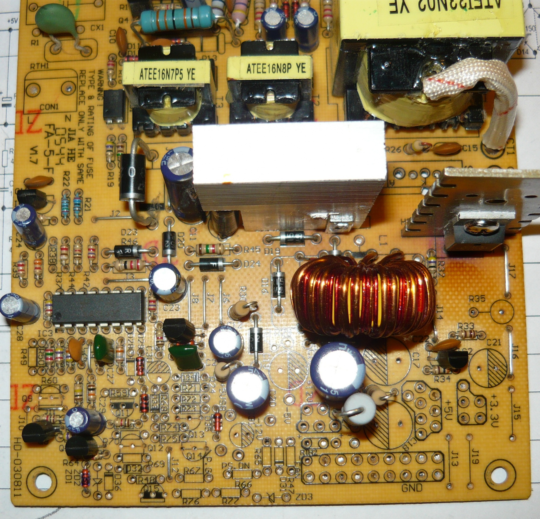

Доброго времени суток,
У меня вопрос, что нужно ещё выпаять из платы для дальнейшей сборки ЗУ, если можно показать на фото. И отсутствует резистор R38 какой номинал и нужен ли он для устройства?
Хочу собрать простую схему без регулировки посоветуйте какую лучше для этой платы?

Тихон86
Если еще вопрос актуален, выложите фото со стороны дорожек, попробуем разобраться, коты помогут.
