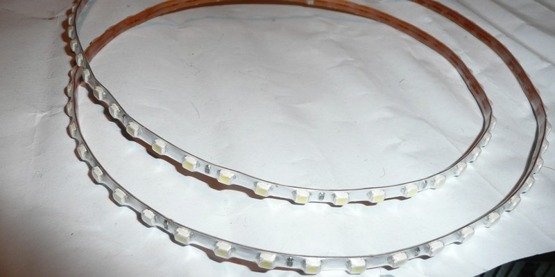

схема проверенная?
пару мониторов делал почти как описано в статье.
только ставил один транзистор npn на корпус эмитером ,коллектор на свтодиодную ленту к минусу а базу к сигналу on/off через 10к.
напряжение питания инвертора гасил 3-4 диода 2а последовательно.
яркость не регулировал .
тестером мерил v dim там было что-то от 1.8 до 3.3 вольт при изменении яркости
осцилографом что-то не посмотрел -там точно скважность меняется?
 Заголовок сообщения: Re: LED подсветка для монитора
СообщениеДобавлено: Пн мар 10, 2014 09:53:18
Зарегистрирован: Вс окт 27, 2013 14:07:37
Сообщений: 19
М.б. к плюсу?
СообщениеДобавлено: Пн мар 10, 2014 14:19:19
Зарегистрирован: Пн окт 18, 2010 12:40:52
Сообщений: 61
плюс ленты через 3-4 диода к плюс питания бывшего инвертора,а минус через транзистор на корпус (сигналом on/off управляется)
mattheus так схема проверена в работе?
ленту последнее время ставлю такую.ширина 4.5 мм
сказали специально для мониторов
насчёт неравномерности у края- да есть такое ,но можно смирится
