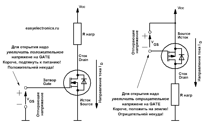

искал схему управления нагрузкой мк, и нашел вот таую схемку
т.е есть мосфет который управляется минусом??
Конечно. Что вас удивляет? Это как с биполярниками — транзисторы разной проводимости управляются по-разному.
