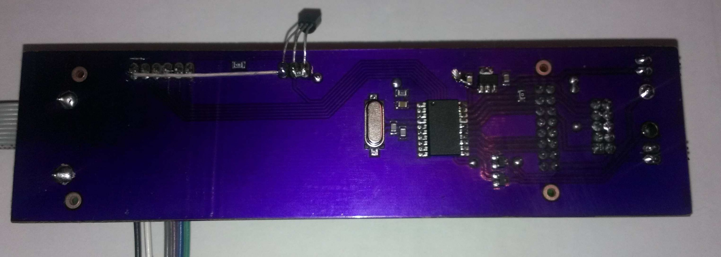

Решил создать тему, поскольку проект уже потихоньку подходит к концу. Сразу выражу благодарность тем, кто мне помогал одолеть его в "Вопросах по Ассемблеру"
В теме будет отображаться всё дальнейшее развитие проекта в подробностях, дабы желающие смогли его повторить для себя.
За основу проекта был взят дисплей на контроллере HD44780 размером 20х2 и микроконтроллер ATtiny2313. Мне показалось его достаточным для такой задачи.
Таймер разрабатывался (ну и пока ещё продолжает разрабатываться) для матрицы светодиодов, поэтому в него я решил встроить контроль температуры. На длинных засветках при работе с маской это лишним не будет. Есть ещё звуковой сигнал по окончании времени засветки и при сохранении пресета в память. Пищалка мне попалась без встроенного генератора (от компа вроде), поэтому звук генерит тинька.
Пока пресетов 4 штуки, но свободный EEPROM позволяет расширить это число до 24-х, если кому-то это будет нужно. Делается это простым изменением циферки в коде.

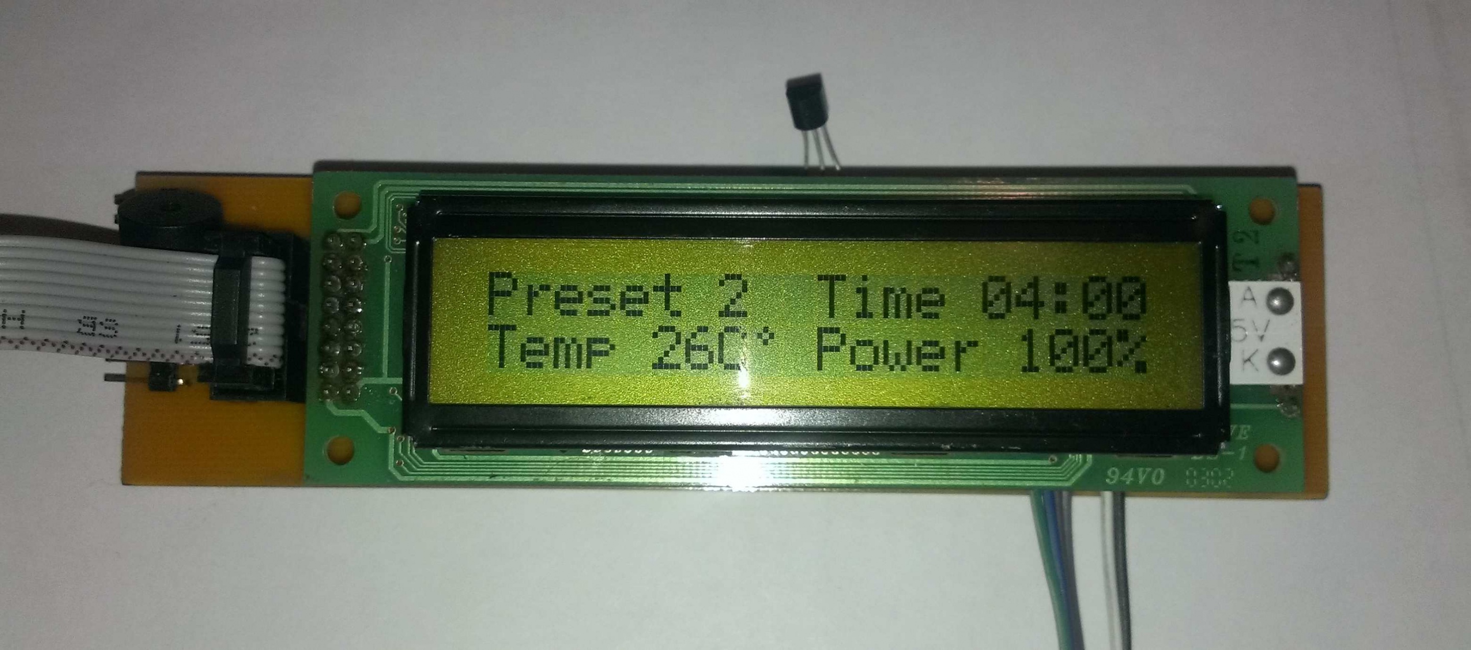

Что таймер умеет на данном этапе:
- устанавливать нужное время кнопками "+" и "-"
- сохранять его в EEPROM под номером текущего пресета (со звуковым подтверждением)
- выбирать пресет из сохранённых в EEPROM (циклически)
- отсчитывать время до нуля и по истечении его подавать звуковой сигнал
- измерять температуру матрицы при помощи датчика 18В20
Чего ещё не умеет, но что будет воплощаться:
- регулировка мощности матрицы в зависимости от температуры (защита от перегрева)
- пересчёт времени при уменьшении мощности
На данном этапе прошивка занимает 82% памяти тиньки, но простор для оптимизации кода по размеру там очень большой, поэтому оставшиеся фичи, думаю, поместятся без проблем.

Так выглядит экран в рабочем состоянии:
Собранная тестовая плата:
Её обратная сторона:
Ну и чуть ниже печатка, исправленная и дополненная, и сам проект в 6-й студии.
Схемы пока нет, нарисую позже. Пожелания, дополнения, здоровая критика - приветствуются! :))
Timer_for_LED_lamp.rar
Проект
(53.44 КБ) 1080 скачиваний
Timer_lay6.rar
Печать
(19.37 КБ) 896 скачиваний

ppp
Сообщения: 1451
Зарегистрирован: Ср мар 02, 2011 20:05:39
Откуда: Карельский перешеек
Re: Таймер для фоторезиста ATtiny2313
Сообщение ppp »
Так вот куда Вы пропали! Пучина МК поглощает еще одного достойного консультанта :).
Seriyvolk писал(а):критика - приветствуются! :))
Я бы с удовольствием, но Вы ничего не написали о главном - алгоритм управления таймером. Нет, правда. Вот что меня достает в моем таймере, так это кнопочки + и -. Особенно при переходе с коротких на длинные выдержки (или наоборот). Пока устанавливаю нужное время мечтаю заменить их на энкодер или хотя бы добавить еще одну - "шаг", чтобы играть на этой гармошке хотя бы в пределах одного разряда. Потом, правда, быстро об этом забываю до следующего раза, но когда-нибудь все-таки доберусь.
А как у Вас выглядит работа с таймером в плане юзабилити? Понятно, что пресеты жизнь облегчат, но все-таки?
И второй вопрос, тоже из наболевшего. Дело в том, что чистая земля у меня получилась не очень чистая. А в мастерской под потолком еще и лампы дневного света. При каждом включении они своим дросселем сносят все вокруг, в т.ч. и этот МК отправляют на перезагрузку. Обидно становится, когда забудешь и щелкнешь во время процесса. Вы какие-нибудь меры в этом отношении предпринимали? Все-таки кварц снаружи, любой перекос потенциала и сторожевому таймеру будет чем заняться :).

ppp писал(а):А как у Вас выглядит работа с таймером в плане юзабилити?
Если речь конкретно о кнопочках "+" и "-", то при однократном нажатии прибавляется (отнимается) единичка, а при удержании кнопки циферки начинают бежать, причём скорость приращения растёт каждую секунду. Скоро дорисую схемку да запилю видео по работе, там это будет видно.
Ещё одна кнопка - просто старт/стоп таймера, и четвёртая - пресеты. При коротком нажатии загружаются из памяти, при длинном - значение времени на дисплее заносится в текущий пресет. В принципе, управление довольно удобное, хотя и не скажу, что идеально.
ppp писал(а): Вы какие-нибудь меры в этом отношении предпринимали? Все-таки кварц снаружи
Меры очень просты: правильная разводка ПП, обязательно землить корпус кварца и правильно выбирать ёмкости для оного, ну и фьюз-биты правильно ставить, ибо некоторые МК позволяют задавать амплитуду колебаний кварца.

Да, речь о них, о "+" и "-". Ваш алгоритм у меня на хлебопечке Панасоник реализован (не мной, естественно :)). Вполне удобно. А на микроволновке три кнопки - "10мин", "1мин" и "10сек". Единицы секунд не устанавливаются, но отсчитываются потом на индикаторе. В пределах каждого разряда - Ваш алгоритм, но только в плюс. Т.е. если проскочил, то держишь дальше. И Вы знаете, микроволновку я все равно люблю больше :). Быстрее установка нужного значения получается.
А выбор пресета из 4-х как происходит? Этой же 4-й кнопкой?
Кстати, насколько понимаю, таймер только для экспозиции ФР планируете использовать? А тогда установка единиц секунд действительно имеет практический смысл? Из своей небогатой практики я какое-то заметное отличие начинал отмечать только на нескольких десятках секунд. Правда, это на УФ-лампах. Со светодиодами может выдержки и правда секундные...
Seriyvolk писал(а):При коротком нажатии загружаются из памяти, при длинном - значение времени на дисплее заносится в текущий пресет.
А пошлите меня куда-нибудь про правильный алгоритм распознавания коротких и длинных нажатий почитать? А то у меня чума какая-то получается некрасивая... Вы само считывание из памяти только по прошествии времени длинного нажатия производите? Или проверяете периодически с интервалом короткого времени и если уже отжата, то дальше уже и не ждете? Как это правильнее делать? Гугл выдает только уже реализацию на чужих языках, а мне бы просто по-русски, на свой родной я бы и сам перевел.
Seriyvolk
Сообщения: 4964
Сообщение Seriyvolk »
ppp писал(а):А выбор пресета из 4-х как происходит? Этой же 4-й кнопкой?
Происходит примерно так: опрос кнопок, если нажата кнопка пресета, то попадаем в соответствующий обработчик. В обработчике врубается таймер обратного отсчёта и после этого циклимся на проверке состояния кнопки "пресет". Если кнопка была отпущена раньше истечения таймера обратного отсчёта - выходим из цикла и загружаем следующий пресет из памяти, если таймер отщёлкал, а кнопка так и не была отпущена - сохраняем текущее время в текущий номер пресета. Всё просто! :))

Спасибо, BOB51, за подсказку в ЛС. Порезал всю землю вокруг кварца и сделал просто перемычками из МГТФ чистую землю. Хворь, как рукой сняло. Даже когда баловался и соединял проводами 20см. И чё мучался столько, надо было сразу умных людей спросить.
