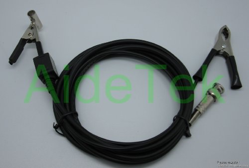

Ar-Gen-Tum писал(а):Самое простое использовать обычный делитель 1:10 , но цеплять зажимом (не повреждающим изоляцию)
прямо на изоляцию ВВ провода. Импульс будет передаваться через небольшую емкость
и наверняка не приведет осциллограф к выходу из строя.
Во вторых, нет надобности оголять изоляцию ВВ провода, все остается штатно.
такие есть готовые:Изображение . Они называются Professional Secondary Ignition Pickup Probe, делят на 10000, то есть входное напряжение становится безопасным.
Но, ИМХО, опасность представляет не входное напряжение - а синфазное. Помеха, попавшая на общий провод осциллографа, убивает USB-порт компьютера если нет гальваноразвязки. Эта помеха выделяется на индуктивности USB-кабеля и переходных сопротивлениях разъемов, и выжигает USB-линии данных чипсета ПК.
