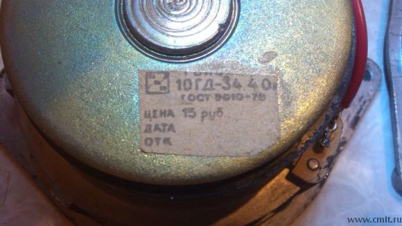

В S30B стоят те же 10ГД-34, только 8-омные - и нет проблем ни с центровкой, ни с призвуками... :dont_know: Может, для себя рижане их как-то отбирали? :dont_know:
Всё же, среди бердских динамиков откровенного брака гораздо больше, чем среди рижских... :)

Насколько я помню, в S30 стояли 10ГД34 собственного (рижского) производства.
Сохранилась наклейка? Есть там значок "RRR" ?

Вот этого не помню... :dont_know:

Ну не могу вспомнить, "хучь убей"... :oops: Старость, это такая штука избирательная...
Даже фото никаких ассоциаций не вызвало...
