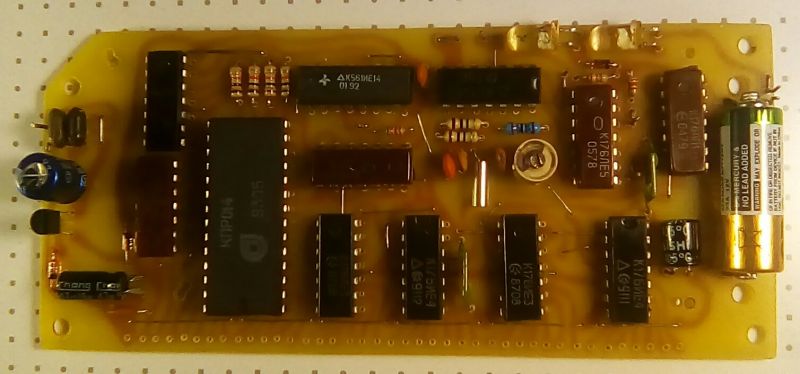

Сделал платы забавных мелких часов с пересчётом на 12.На логике.
На ИВ-3( девятисегментном) и ИВЛ1-1/9 от древнего TV, со штатным деширатором КПР014, оттуда же. Ну и ещё на двух ИВ-6 и двух ИВ-3А.
Подключил трансформатор.
Заработали
