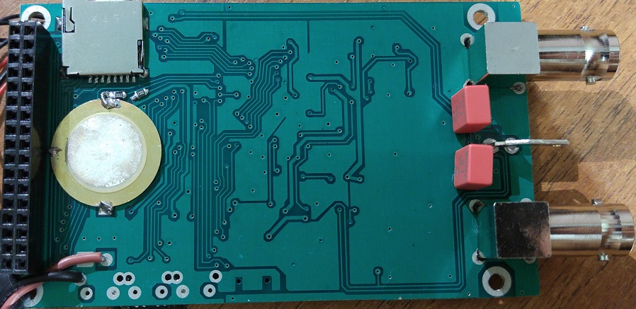

Ну что же, пока есть время анонсирую новый ослик версии 3.0 :beer: Изготовлен при значительном вкладе Alex2 и Yurick, можно сказать они его и разработали.
Видос https://youtu.be/Y64b1HW8ISA
Фото
(148.35 КБ) 380 скачиваний
(185.62 КБ) 304 скачивания
(199.78 КБ) 345 скачиваний
Он пока в разработке, многое не работает или работает криво, но уже видно, что есть преимущества:
1. Синхронные каналы во всем диапазоне
2. Компараторы для синхронизации
3. 48 кб памяти на канал против 2к и 4к соответственно для 1.1 и 2.0
4. Более широкий выбор В/дел (12 пределов)
5. Красив
Недостатки тоже есть, но о плохом не будем :) мы их совместными усилиями победим :kill:
