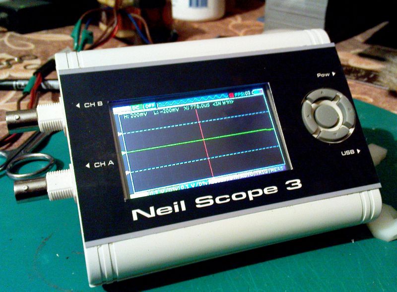

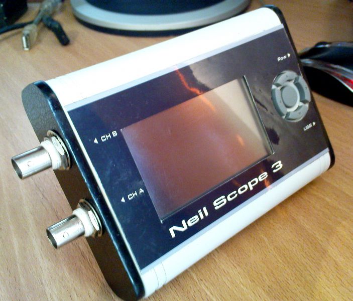

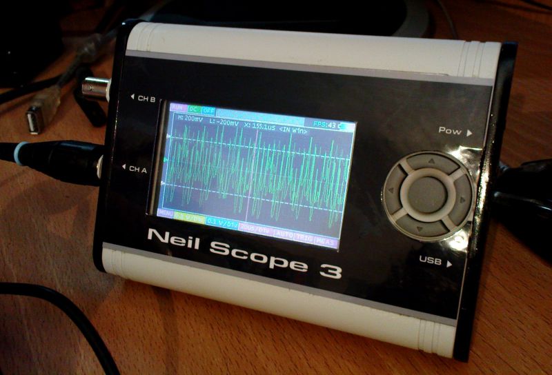

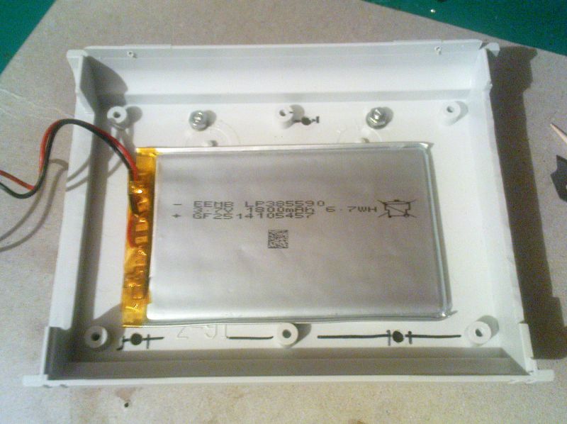

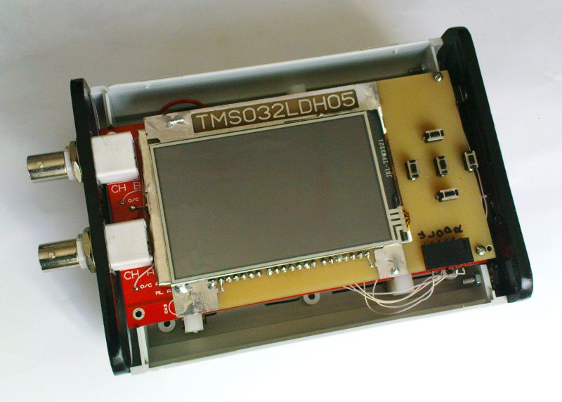

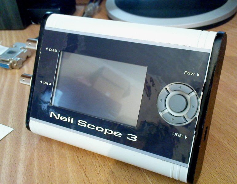

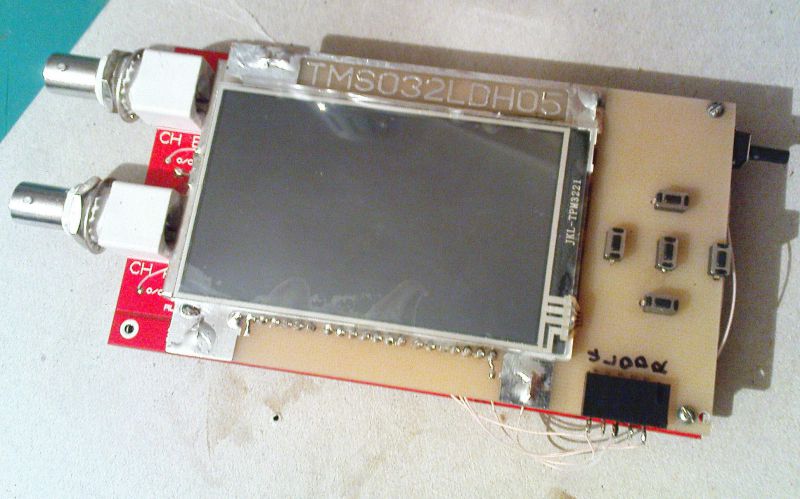

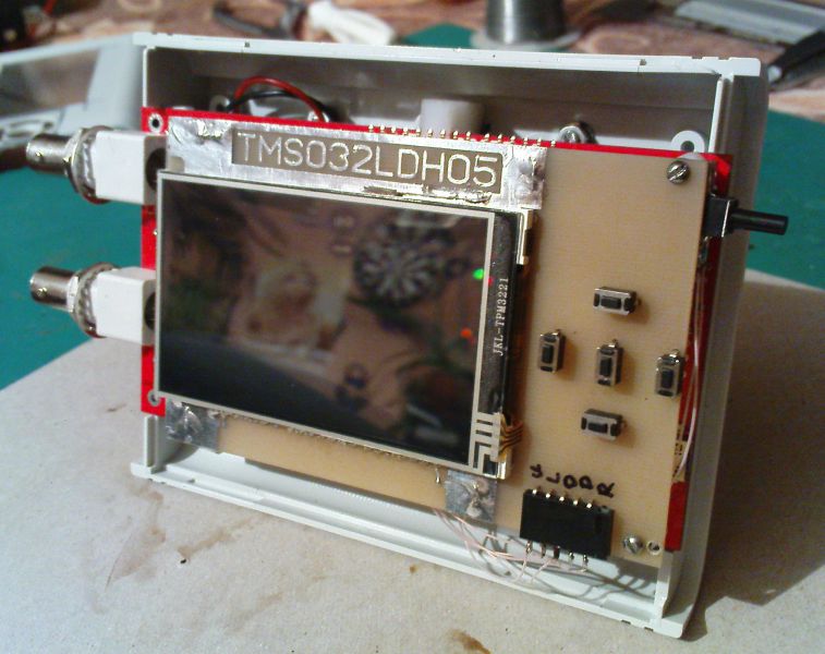

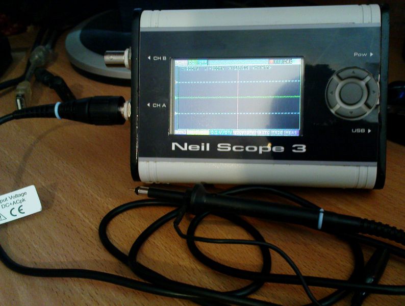

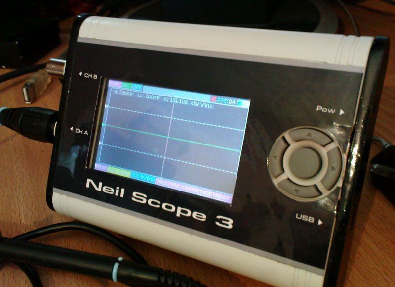

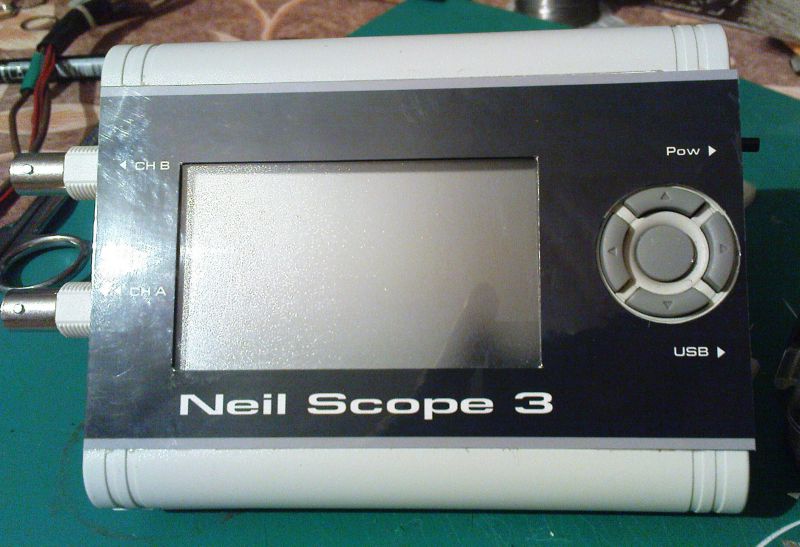

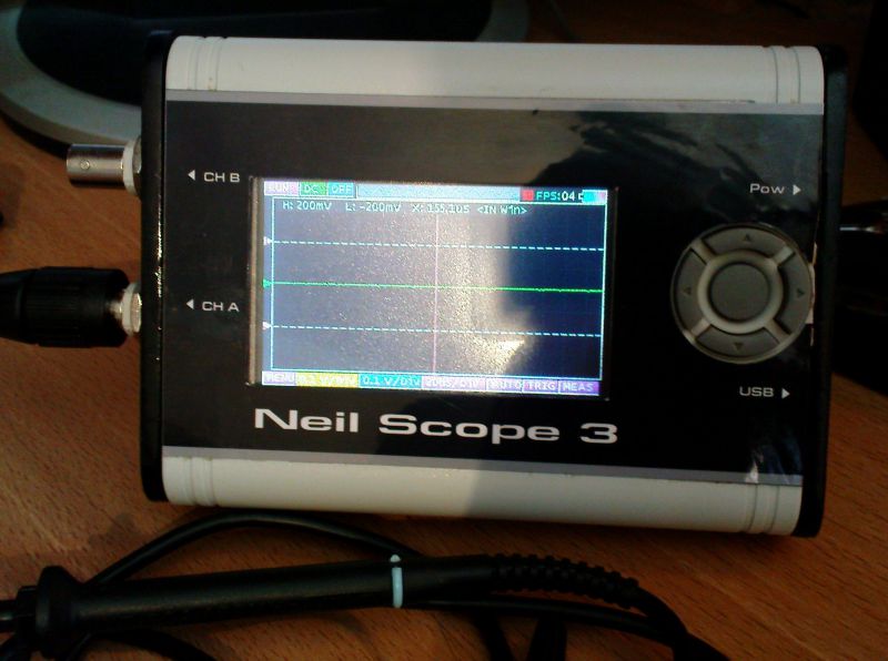

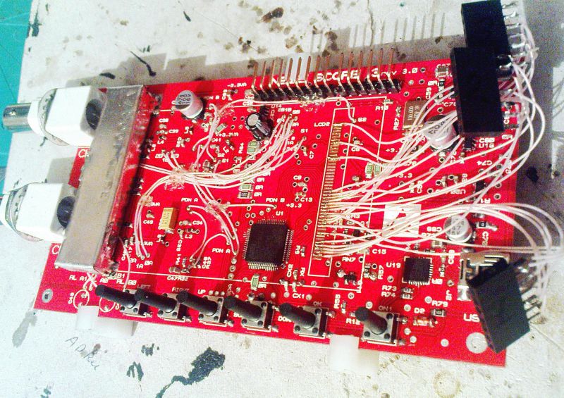

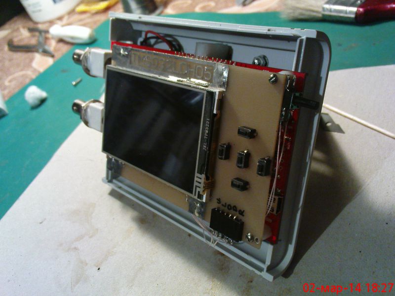

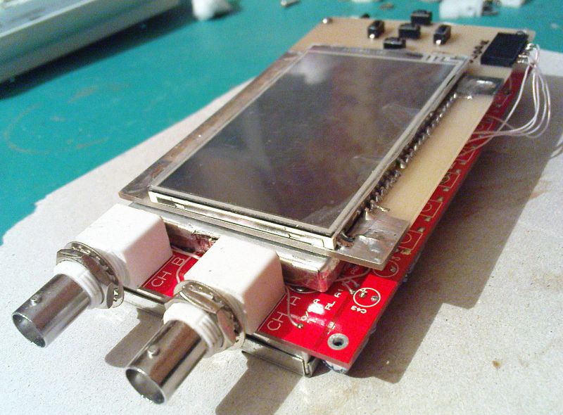

Наконец завершил сборку своего прибора. Вот небольшая фото-сессия:

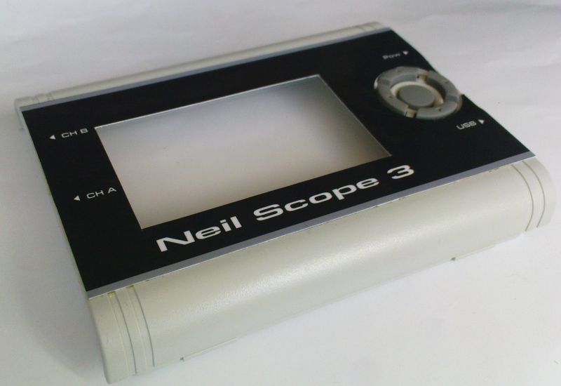

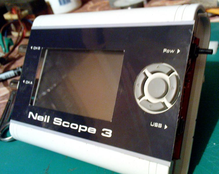

Корпус Крадекс Z-91, нуждается немного в "доработке напильником":

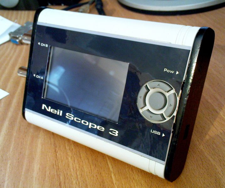

Кнопки и место под них отрезал от дохлого пульта от ТВ Самсунг, передняя панель напечатана на плотной фото-бумаге, затем заламинирована с одной стороны:

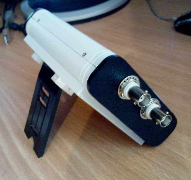

Боковые стенки из оргстекла толщиной 4мм, заклеены самоклейкой с текстурой "под кожу", торцы покрасил черной краской:

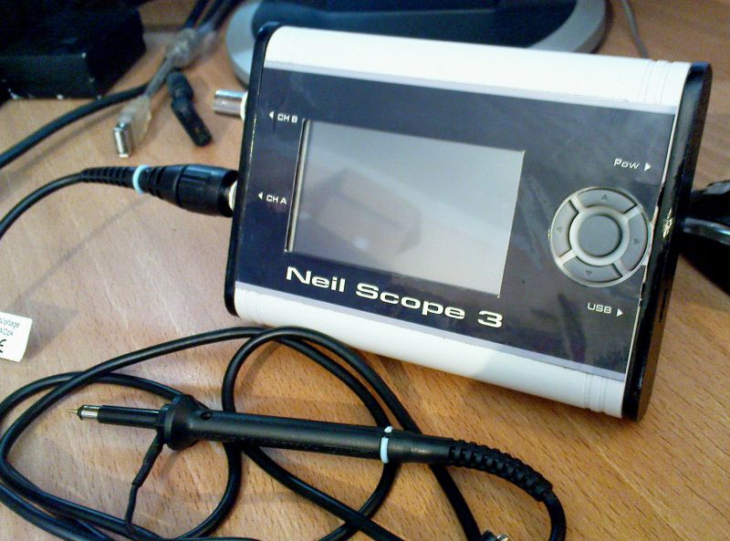

Подставку позаимствовал у мультиметра - позволяет ставить осциллограф под любым углом:

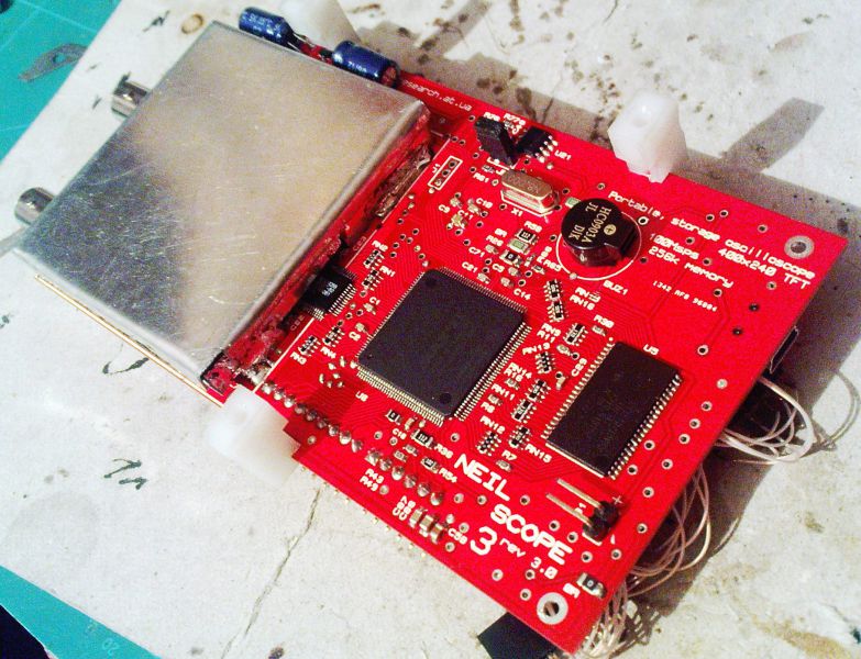

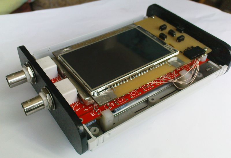

Прикрепляю файл платы под дисплей, может надо кому. И еще очень помогают при сборке вот такие стойки: http://e-voron.dp.ua/catalog/001120

Я тоже хотел сначала приобрести комплект. Даже здесь, на РадиоКоте, была тема, где такие комплекты хотели собирать на продажу, но она заглохла... Так и не дождавшись комплектов, начал потихоньку собирать комплектуху. Плату заказал у LeftRadio, дисплеи можно заказать у Serg-а, там же. Почти вся комплектуха заказывается в харьковском Космодроме, только АЦП (AD9288) пришлось заказывать на Е-бей у китайцев.
Как раз за пол-года собрал :solder: :))) :)))

Задумал и себе сделать этот прибор. Все комплектующие были не проблема, кроме экрана. Однако, у меня завалялся китайфон с нерабочим тачем Crtel X10 - одна из китайских копий Sony Ericson Experia Х10. В приложении фотки спереди и сзади, честно скачанные с нета. Так вот, в этом теле как раз экран с нужным разрешением и точно подходящий по распиновке со схемой прибора и штатно работающий с 8-битной шиной. На шлейфе надпись WD666AFG. По сведениям с форумов - дожен быть совместим с НХ8352. Буду проверять, но похоже, что подойдёт.
crtel_x10.rar
фотки китайской Х10
(188.26 КБ) 450 скачиваний
Сообщения: 718
Зарегистрирован: Сб апр 14, 2012 16:11:35
Сообщение Serj_K »
Экран с надписью WD666AFG оказался на чипе ILI9327. Нужно будет драйвер под него переписать.
