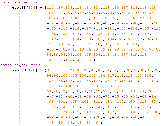

YS писал(а):Не совсем понял, про какие коэффициенты вы говорите.
Да вот тут он пишет:
Например имеем 512 отсчетов АЦП нужно посчитать мнимую и действительную части для 150Гц при частоте дискретизации 19200 Гц:
во вложении картинка с коэффициентами...
Не пойму по какой формуле он всё это считал?...
То, что потом всё умножается на 127 - это понятно..
А как изначально?...
Пробовал повторить этот расчёт - ничего не получается... :(
Дык это просто синус и косинус.
Помните я писал
Код: Выделить всё
while k<1000 do
   s_re=s_re+math.cos(2*math.pi*REL_FREQ*(k/1000))*signal[k];
   s_im=s_im+math.sin(2*math.pi*REL_FREQ*(k/1000))*signal[k];
   k=k+1;
end;
Вот он, если переносить на мой пример, заранее посчитал N значений
Код: Выделить всё
math.cos(2*math.pi*REL_FREQ*(k/N))
и
Код: Выделить всё
math.sin(2*math.pi*REL_FREQ*(k/N))
Ну и округлил/нормировал, разумеется.

Не сходится с его таблицей... :(
К примеру 8-е значение в таблице косинусов - 117, а у меня получается с округлением - 65... :(
YS
Сообщения: 7518
Re: FFT на Си для AVR
Сообщение YS »
Так абсолютные значения зависят от нормировки. Главное - вид функции. Постройте его массив, ваш массив, и сравните.
INA

Ткните просто меня носом, как он вычислил эти коэффициенты?...
Хожу вокруг да около и ничего не понимаю....
Автор пишет, что вычислял коэфф. для частоты 150Гц при частоте дискретизации 19200...
Как всё это связать, чтоб получилось вычислить то же самое?
Morroc
Сообщения: 19495
Сообщение Morroc »
Чисто интуитивно как то так - 19200 / 150 - число отсчетов, теперь укладываем в них полный период синуса/косинуса - оно ?
в excel =ОКРУГЛ(COS(1/( 19200 / 150 )*8*360*3,14/180)*127;4)
8й отсчет в последовательности из 128
Ох. Ну окей, я написал сходу и "влоб":
Код: Выделить всё
SAMPLING_FREQ_HZ	= 19200;
SINE_FREQ_HZ		 = 150;
SAMPLES_NO			= 128;
timestep = 1/SAMPLING_FREQ_HZ;
sine_table = {};
k=0;
while k<SAMPLES_NO do
	ph=2*math.pi*SINE_FREQ_HZ*k*timestep;
	sine_table[k+1]=math.floor(127*math.sin(ph));
	k=k+1;
end;
k=0;
	io.write(sine_table[k+1] .. ",");
	if ((k+1)%16)==0 then
		print("");
	end;
	k=k+1;
end;
Результат:
Код: Выделить всё
0,6,12,18,24,30,36,42,48,54,59,65,70,75,80,85,
89,94,98,102,105,108,112,114,117,119,121,123,124,125,126,126,
127,126,126,125,124,123,121,119,117,114,112,108,105,102,98,94,
89,85,80,75,70,65,59,54,48,42,36,30,24,18,12,6,
0,-7,-13,-19,-25,-31,-37,-43,-49,-55,-60,-66,-71,-76,-81,-86,
-90,-95,-99,-103,-106,-109,-113,-115,-118,-120,-122,-124,-125,-126,-127,-127,
-127,-127,-127,-126,-125,-124,-122,-120,-118,-115,-113,-109,-106,-103,-99,-95,
-90,-86,-81,-76,-71,-66,-60,-55,-49,-43,-37,-31,-25,-19,-13,-7
Сравним:
Как я уже говорил, это просто массив синуса, без всяких изысков. Надеюсь, разница в единицы (ошибка округления) вас не смущает? :)

Считал просто на калькуляторе:
ph = 6.28 * 150 * 8 * 0.000052 = 0.391872;
sine_table[k+1] = 127 * cos(0.391872) = 126.99; - даже близко ничего похожего... :( :( :(
Что я не так делаю?
Не могу понять... :dont_know:
Дело в вычислении косинуса на калькуляторе...
В этом моменте я делаю что-то не так!...
Пересчитал на этом калькуляторе - всё правильно!...

нашёл причину...
Угол на калькуляторе не поставил в радианы... :oops: :oops: :oops:
