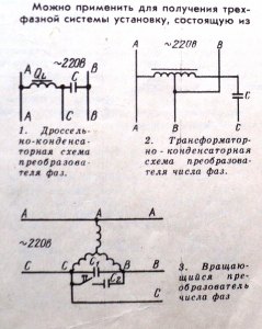

продолжим запускать 3-х фазник в однофазной сети ... и способов есть несколько ...![]()
Ну и сравнение с частотником
1) Это способы ...когда ещё частотников на мосфетах небыло и в помине ..электроника писал(а): Вт сен 22, 2026 12:34:39
А расписать преимущества и недостатки?![]()
Дросселя от люминесцентных ламп и ДРЛ подойдут?
2) Не ползовался и не собираюсь покупать частотник ... по этому не сравниваю...
3) Дросель из первой схемы расчитывается под конкретный мотор по мощности ....
Трансформаторно дросельная схема №2 тоже расчёт требует ... А Я понял у Вас с этим не лады ...
ОстаЁтся 3-я схема самая простая и практичная .... Приминение простого 3-х фазника в качестве преобразователя 3-х фаз для других моторов ...
П.С. На фото схемы к картинке выше под 2-м номером.....
Все эти схемы отличаются от частотника хотя бы тем, что частоту они не изменяют.

Знаю это прекрасно.>TEHb< писал(а): Вт сен 22, 2026 14:21:18 Все эти схемы отличаются от частотника хотя бы тем, что частоту они не изменяют.
У меня в наличии есть трехфазные асинхронники на 220/380 вольт 50 герц.
И электроинструмент 135 вольт 200 герц 3 фазы
Там и написано что ,,Преобразователи ,, .... читаем внимательно .>TEHb< писал(а): Вт сен 22, 2026 14:21:18 Все эти схемы отличаются от частотника хотя бы тем, что частоту они не изменяют.
Преобразователи чего во что? По-поему, одной фазы в три.

Тщательно спрятана здесь только одна маленькая, но очень важная птичкацифра - величины потерь в таких схемах и нагрев двигателя ( или трансформатора).
Да и крутящий момент на валу проседает насколько... А это очень даже чувствительно - от киловатного двигателя остаётся от силы всего в самом лучшем случае 1/3 или даже 1/5 габаритной мощности.
А остальное все в тепло ведь уходит.

Сдвиг фазы на 120 градусов конденсатором не получишь, как ни жонглируй его местоположением.
Вместотого, чтобы тянуть, подтянутые конденсаторами обмотки часть оборота вала тормозить будут. И ладно бы одна, а с двумя конденсаторами - это вдвое больше буде !

Для сдвига фазы на 120 градусов величина емкости должна меняться в зависимости от нагрузки.Муркиз писал(а): Пт сен 25, 2026 11:51:34 Сдвиг фазы на 120 градусов конденсатором не получишь, как ни жонглируй его местоположением.
А такого на картинках этого перемотчика нет и не будет.
Количество чудо вариантов подключения на картинках все равно не обеспечивает полноценный запуск трехфазника от однофазной сети.
