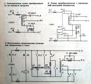

1) Это способы ...когда ещё частотников на мосфетах небыло и в помине ..
2) Не ползовался и не собираюсь покупать частотник ... по этому не сравниваю...
3) Дросель из первой схемы расчитывается под конкретный мотор по мощности ....
Трансформаторно дросельная схема №2 тоже расчёт требует ... А Я понял у Вас с этим не лады ...

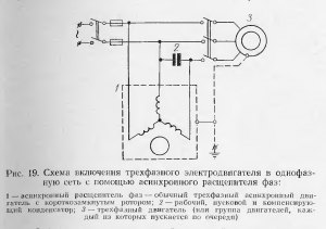

ОстаЁтся 3-я схема самая простая и практичная .... Приминение простого 3-х фазника в качестве преобразователя 3-х фаз для других моторов ...
П.С. На фото схемы к картинке выше под 2-м номером.....

Все эти схемы отличаются от частотника хотя бы тем, что частоту они не изменяют.

Тщательно спрятана здесь только одна маленькая, но очень важная птичкацифра - величины потерь в таких схемах и нагрев двигателя ( или трансформатора).
Да и крутящий момент на валу проседает насколько... А это очень даже чувствительно - от киловатного двигателя остаётся от силы всего в самом лучшем случае 1/3 или даже 1/5 габаритной мощности.

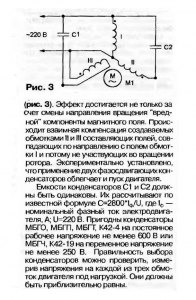

Сдвиг фазы на 120 градусов конденсатором не получишь, как ни жонглируй его местоположением.
Вместотого, чтобы тянуть, подтянутые конденсаторами обмотки часть оборота вала тормозить будут. И ладно бы одна, а с двумя конденсаторами - это вдвое больше буде !

Муркиз писал(а): Пт сен 25, 2026 11:51:34 Сдвиг фазы на 120 градусов конденсатором не получишь, как ни жонглируй его местоположением.
Для сдвига фазы на 120 градусов величина емкости должна меняться в зависимости от нагрузки.
А такого на картинках этого перемотчика нет и не будет.
Количество чудо вариантов подключения на картинках все равно не обеспечивает полноценный запуск трехфазника от однофазной сети.
Но это все давным давно было. Когда частотников не было. Крутиться и ладно.

немой писал(а): Пт сен 25, 2026 08:36:38 П.С. последняя схема 100 %... Попробуйте доказать обратное ...но не через Бла Бла Бла...
А зачем?
Я посмотрел тот форум где вы самовлюбленно фотки перемотаных движков выложили и который заглох из за бесполезности.
Технические подробности и методики расчета отсутствуют напрочь.
Отделываетесь общими фразами и далеко за примером ходить не надо.
немой писал(а): Вт сен 22, 2026 14:05:27 3) Дросель из первой схемы расчитывается под конкретный мотор по мощности ....
Если бы знали и умели то сообщили как рассчитать и как изготовить. :))
Значит кто то на бумажке вам техпросцесс написал что к чему для исполнения.
