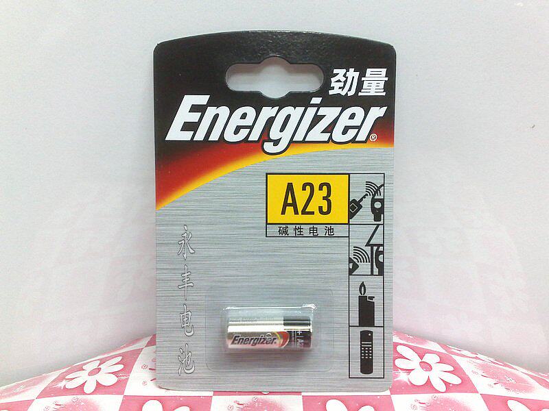

вот такая батарейка . сколько в час не пишет http://img02.taobaocdn.com/bao/uploaded ... 125747.jpg

Так это простая одноразовая алкалиновая батарейка, на них не пишут емкость. Но она примерно в районе 2500-3000мАч.
...аааа, стоп, невнимание.. Это не 1,5 вольтная, а 12-вольтная. Внутри у нее 8 таблеток последовательно. Емкость ничтожная, только для пультов годится

Маньяк, я могу быть не прав, но у стандартного пальца вроде 2300мА/ч.
А это батарейка 12В для брелка с сигнализации. И у неё ёмкость около 500мА/ч кажется. И внутреннее сопротивление высоковато -- она для маленьких токов.

Какие уж там 500, таблетки там как для наручных часов.. Чушь полная. Вот что надо найти http://www.proxyma.ru/product.aspx?prod ... eSupport=1

Навёл справки и там мало того, что не 2300мАч. Там даже не 500мАч. А всего 40мАч. СОРОК! :shock: :shock: :shock:
