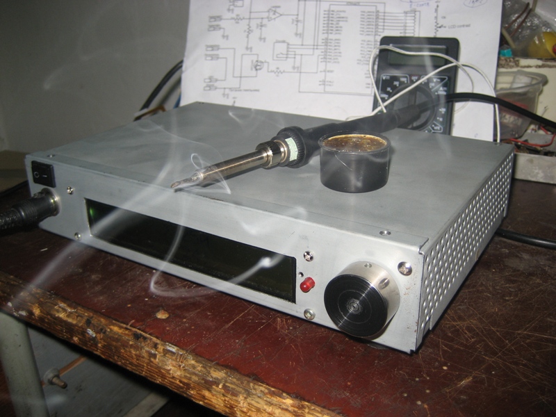

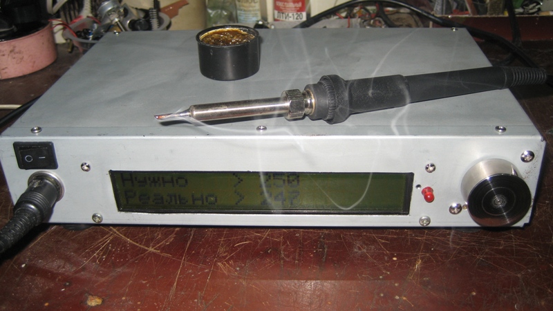

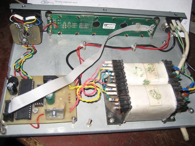

Всех с наступающим !!!
Вот и моя станция задымила, положу себе ее под елку :) .
Вырожаю благодарность автору и всем, поделившимся идеями и наработками :beer: .
Краткий отчет:
валкодер- мотор от дисковвода, дисплей от картофона(без подсветки), транс от кассового агрегата(наверное),
плата чья то с этого форума(отдельное мерси), корпус от FlexDSL FG-PCM12-RT(специально искать не советую),
вся комплектация из закромов, ручка управления от знакомого токаря.
по затратам:
паяльник - 350 руб., контроллер-200 руб.
фото:
http://radiokot.ru/forum/download/file. ... w&id=88481
http://radiokot.ru/forum/download/file. ... w&id=88482
http://radiokot.ru/forum/download/file. ... w&id=88484
Единственный минус-раздрожающее попискивание паяльника :solder: .
Всвязи с этим вопрос к знатокам- все так пищат или поискать модель подороже, или как с этим бороться???
(199.83 КБ) 2347 скачиваний
(247.83 КБ) 2519 скачиваний
(163.01 КБ) 1991 скачивание
[color=#00FF00]госнаркоконтроль всей правды про канифоль еще не знает[/color]

Сообщение Profi »
Почитай с самого начала, где то написано как избавиться от этого. По этому поводу даже вроде я отвечал. Вот
Сообщения: 249
Зарегистрирован: Пн ноя 28, 2011 15:13:08
Откуда: Кубань
Сообщение SERYKOS »
Profi писал(а):Почитай с самого начала, где то написано как избавиться от этого. По этому поводу даже вроде я отвечал. Вот
Да, как то проскочил этот момент. Спасибо, уже проходит калибровку, не пищит.
