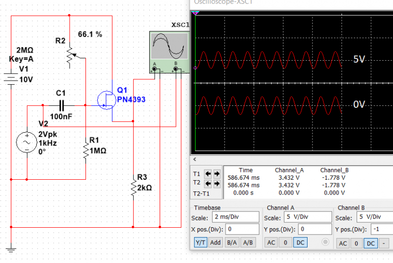

привет всем вот в программе схема выглядит отлично, а в натуре как- то не так совсем Изображение
В натуре у схемы больше как я полагаю, ибо кус значительно меньше чем скажем в аналогичных схемах с тремя резисторами. Подскажите куда копать, чтоб сопоставить желаемый результат и то, что имею. Напряжение на затворе 2,83В, на истоке 3,35В.

mickbell писал(а):Насчёт половины питания. Если вы возжелаете иметь половину питания на выходе своего повторителя
Ожидал плохую темп. стаб. ….., но мултисим говорить, что до 57 град. (выше не лез) ведет себе стаб.
Можно R3 заменить на такой же транз. по схеме источник тока.
R2 установка пост. составляющая на выходе.

Приветствую. В подобной схеме не было никаких сомнений, но исходя из инфы которую вещал комрад mickbell нам выгодней использовать биас от земли, а так- же комрад 12943 предложил схему с тремя резисторами,(это пока самая рабочая на в симуле и макете с другими номиналами) вобщем я это вообще к тому, что в симуляторе работает и схема с одним резистором, но на практике это не совсем так, может мне симулятор другой скачать, я прям не вкуриваю. Ещё подозреваю, что кп303а мои могут быть слегка палёными...
Добавлено after 20 minutes 54 seconds:
Короче , лучше всех пока показывает себя схема с одним резистором, не научно? ну я не академик, но ноль на земле теоретически задаёт разделительный конденсатор. Всем спасибо!

На картинке ничего не видно, да и не картинка нужна, а asc файл из симулятора, графики из неё я и сам получу.
Не используй всякие левые модели, возьми любой N-jfet из стандартной библиотеки.
Применительно к схемам бессмысленно говорить "лучше всех пока показывает", сравнивать нужно цифры.

на счет цифр согласен, вчера втулил данный буфер сначала в клин канал, он выдал одно напряжение, сегодня втулил его в другую примочку, уже показывает другое напр на истоке, благо U с-и примерно одного уровня, вот думаю попробовать транзистор переставить из одного устройства в другое, (хотя там питание одно и то- же, кондёры одинаковые, о я хз..)Изображение
(тут были мои измышления, они рассыпались, когда я поправил питание предыдущего каскада)
