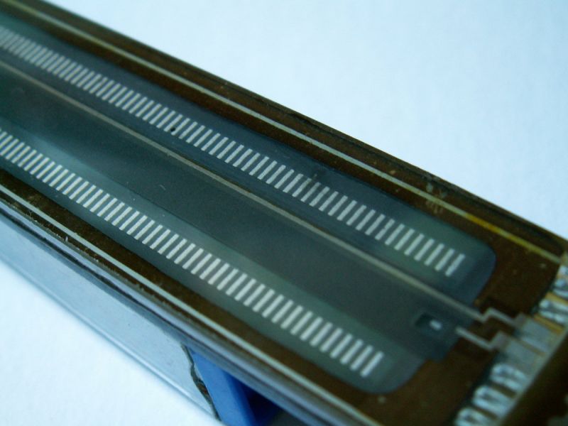

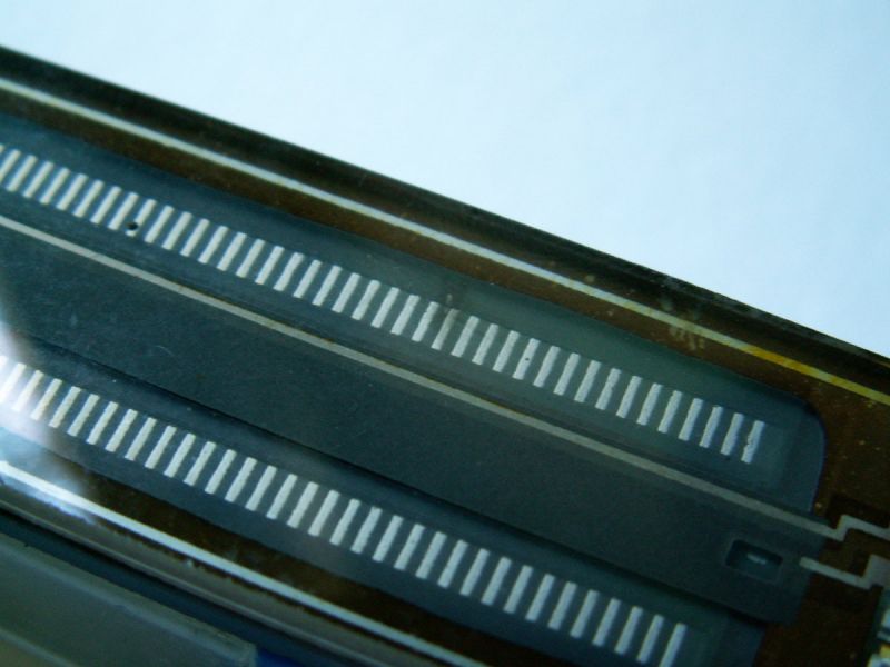

сегодня прикупил такой индикатор.
как его можно "быстро" проверить ( если ли газ в колбе ) - годен/не годен ?
на третем фото - видны следы разряда - и слева пятно ( вероятно небрежность при нанесении токопроводящего покрытия на внутреннюю стороны стекла ). на сколько это критично. индикатор не паяный.
был еще один - без маркировки. но на нем в теле стекла трещины - подумалось, что может он без газа :

230-250 вольт через мегаомный резистор между катодом и анодом...
- Microtech
- Сообщения: 2052
- Зарегистрирован: Вт ноя 03, 2009 21:02:38
- Откуда: Москва
- Контактная информация:
Re: Часы на газоразрядных индикаторах
Я при покупке, щёлкнул по выводам пьезиком от зажигалки.

Вот такой девайс купите, для проверки ГРИ на газ, это лучшее решение:

Нет. Энергия разряда небольшая. Она практически неспособна повредить чего либо. Ну может полевой транзистор можно попортить.

ИН-33 так не проверишь. Надо перебрасывать заряд по сегментам. Может плохо гореть часть сегментов и обрывать переброс заряда. Либо мутить схему либо ручками перекидывать три катода по очереди. И вспомогательный катод желательно поджечь, легче будет загораться первый.
А другой похож на ин-34.
Вот новый тоже из коробки.

Тут важно не проверить все характеристики, а не нарваться на очевидный стеклобой. kollaider дай ему поработать пару дней.
